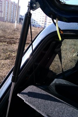

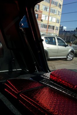

В итоге просверлил полку, продел 2 черных шнурка, в месте крепления газонаполненых упоров поставил колечко с проушиной (идеально подошли по размерам колечки для крепления занавесок советских времен), на концы шнурков из скрепки сделал 2 крючка - результат удовлетворил меня полностью. Полка быстро снимается и поднимается при открывании двери. Времени затратил мин 30 (основное время пришлось потратить на подбор подходящего крепления из-за нежелания сверлить кузов). Небольшой подводный камень - при закрывании двери проушина поворачивается и меняет угол - компенсировал это поворотом кольца). Если кого заинтересовало, сфотаю...
З.Ы. сегодня дежурю, завтра сфотаю
