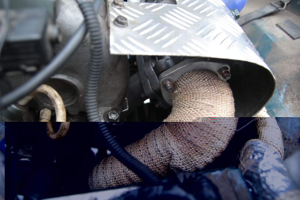

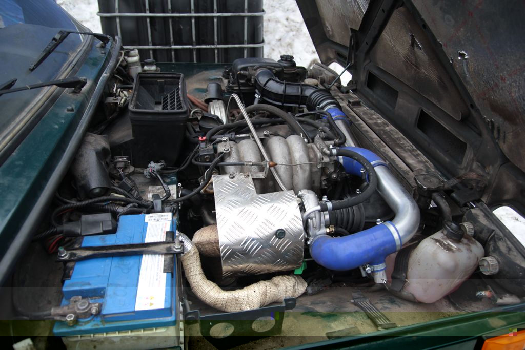

Итак, дамы и господа, думал я думал, и вот что получилось:
Ни для кого не секрет, что Двигателю Нивы не хватает мощности. Я долго сидел размысливал и пришел к таким выводам:
Вкорячивать дизель- дорого, дизель будет контрактный ( то есть уже проехавший свое в европах-япониях), задолбаешься документы оформлять, да и ставить еще тот атракцион.
Вкорячивать двигатель от приоры- не лезет он по человечески, надо моторный щит гнуть, да и опять же с оформлением траблы.
ИТОГ: Турбокомплект. Комплект идет как на классическую Ниву , так и на Шевроле Ниву. Прибавка мощности в пределах ТУ завода ( то есть трансмиссия спокойно выдерживает). В каком либо доп обслуживании надобности нет! Это вкратце.
Сорри, что так коротенько, завтра расскажу поподробнее и выложу фотки.
Добавлено 28.02.2013
Вот фото и видео:
Вот фото и видео:

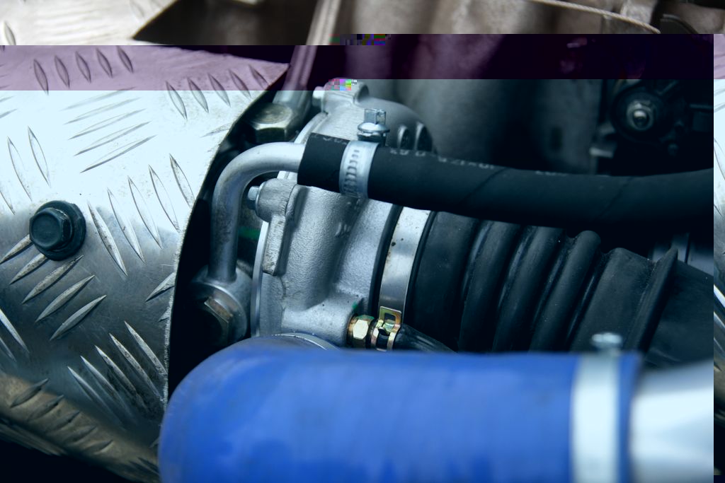

В общем так, сначала про установку.
Да, комплект ставится ТОЛЬКО на инжекторные двигатели!
