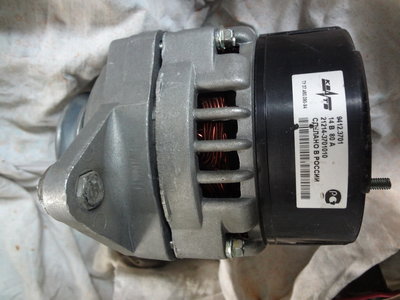

Развалился генератор....Купил обычный новый генератор..., - 3200 руб.
решил поэкспериментировать - "подручными" средствами перенести генератор снизу на верх...

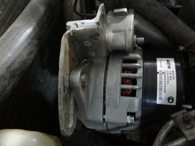

Купил кронштейн крепления генератора от Шнивы - 1200 рублей

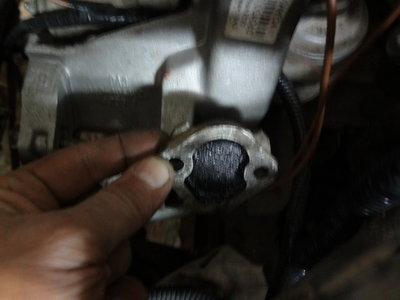

сточил несколько миллиметров металла с заглушки вала привода маслонасоса,, посадил её на герметик, перед установкой кронштейна генератора - жирно намазал место его соприкосновения с заглушкой.

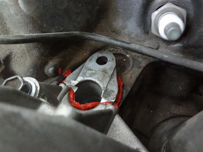

заглушку топливного насоса выкинул , место соприкосновения кронштейна в районе, где была эта заглушка - намазал герметиком.
прикрутил кронштейн к блоку, не забыв пропустить под ним провода к датчику положения коленвала.... так кронштейн выглядит на двигателе.

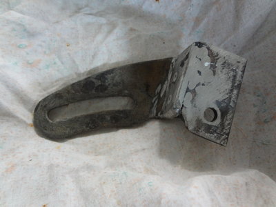

нагорячую перегнул в обратную сторону старый кронштейн генератора и приляпал к нему сваркой кусок уголка.

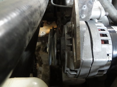

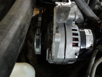

так выглядит установленный (слегка прикрученный) на место генератор

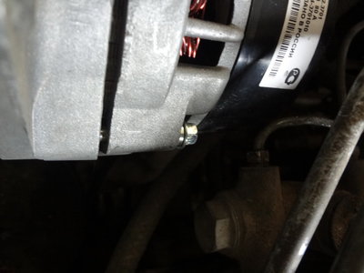

пришлось слегка подогнуть тормозную трубку....
1
установил ремень, натянул - регулировка натяжения посередине сектора...
такой ремень был установлен.

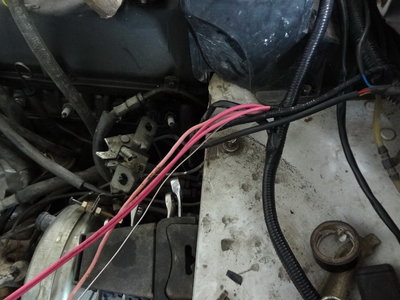

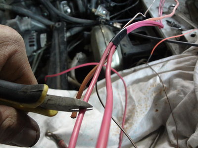

проводку пришлось переделывать, при помощи пайки удлинять несколько проводов.
