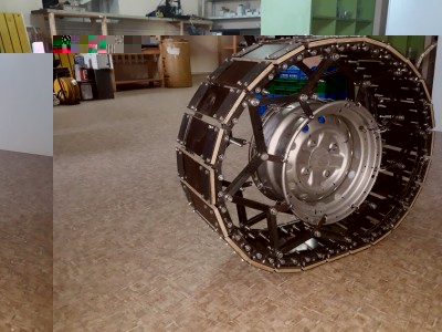

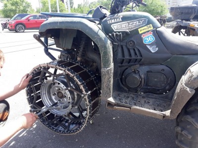

Не так давно создал вот такой вот транспорт. Весьма проходимый, за счёт гусеничного колеса. Оно состоит из ступицы (диск автомобильного колеса), обода (гусеничная лента), спиц (выполнены из троса)
Преодолевает препятствия, до 80% от высоты колеса. Размеры и грузоподъемность могут быть разными. Стойкое к боковому уводу и скручиванию.
Мне очень понравилось, потому что оно очень дешевое и легкое в производстве. И удобно тем, что колесо может быть как основным, так и навесным. Очень удобно. По общим дорогам едем на колесах, по сложным грунтам едем на гусеницах
Конечно, пока что это пробный вариант и я планирую его использовать и на более тяжелой технике

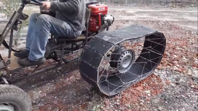

Вот здесь можно посмотреть видео. Но пока что серьезных испытаний не было, так как это пока что больше пробный вариант. Но я работаю над ним. Как будет готово, то буду тестить в более серьезных условиях. Как будет готово выложу новый видос испытаний

На авто такое не поставишь, даже если воткнёшь, порвёт эту паутину.

Продолжаю работать и совершенствовать гусеничное колесо. Вот новый видос

Какой ресурс у такого колеса?

Отличный тест колеса для внедорожника, из фанеры и кучи болтиков, на асфальтовой площадке :-)

Видно,что никакой. Даже если это будет работать более менее, грязь и песок сотрут эти тонкие болты на раз.
