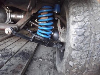

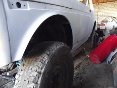

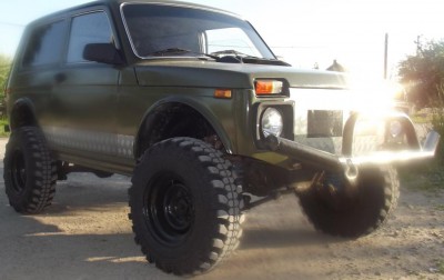

Блин ,видюху не додумался снять. Сегодня пробовал малёхо покататься. По ямкам, полный выворот руля в обе стороны. Ничего не хрустит вроде. Колёски УАЗкины. Остаётся покрасить, и в бой.слава н писал(а):джокер
