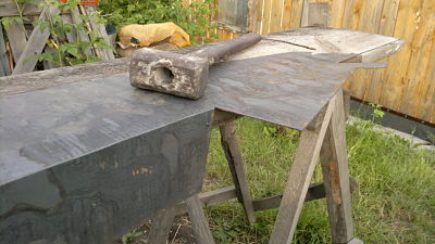

Re: Ищу чертежи силового бампера на Ниву
Вот скинул свое изделие, примерял зазоры допустимые.
- Вот что получилось проварил прерывистым швом без кондуктора, ни куда ни что повело. Осталось придумать крепеж, ребра жесткости, и покрасить.
- (36.23 КБ) 1372 скачивания
- (37.46 КБ) 1372 скачивания
- (40.11 КБ) 1372 скачивания
- (39.05 КБ) 1372 скачивания
- (32.55 КБ) 1372 скачивания
- Взял кулдометр и начал загибать через уголок
- (34.1 КБ) 1372 скачивания
- Раскрой металл 3мм прорезал по линиям на половину, снял фаски где гнул на 90 гр
- (40.3 КБ) 1372 скачивания
