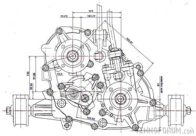

Хорошая идея с осями, но 6 см маловато для заметного эффекта. Там же что-то около 13 см нужно сдвинуть?

Не прошла идейка проверку. Нашел разницу в полуосях. Там вообще только 10 мм получится...

Придется на Валрейсинг запрос писать. Но для этого нужно точно знать размер, на сколько смещать редуктор.слава н писал(а):Alexx
Не прошла идейка
Если верить интернетным чертежам, то разнесение валов равно 123 мм.
