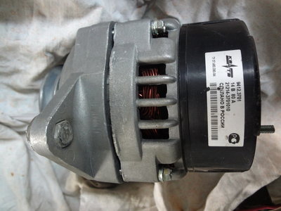

Развалился генератор....Купил обычный новый генератор..., - 3200 руб.

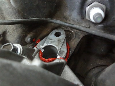

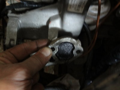

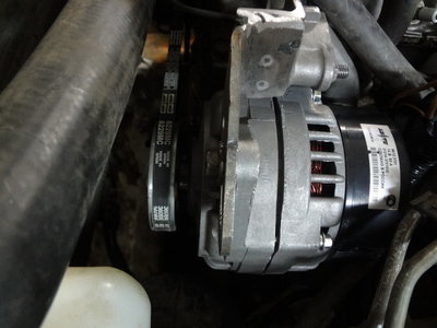

решил поэкспериментировать - "подручными" средствами перенести генератор снизу на верх...
. Купил кронштейн крепления генератора от Шнивы - 1200 рублей сточил несколько миллиметров металла с заглушки вала привода маслонасоса,, посадил её на герметик, перед установкой кронштейна генератора - жирно намазал место его соприкосновения с заглушкой. заглушку топливного насоса выкинул , место соприкосновения кронштейна в районе, где была эта заглушка - намазал герметиком.

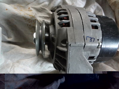

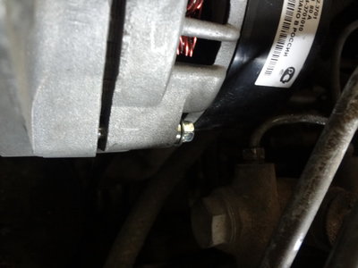

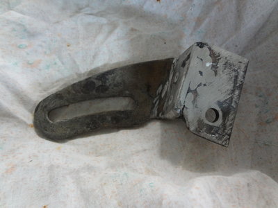

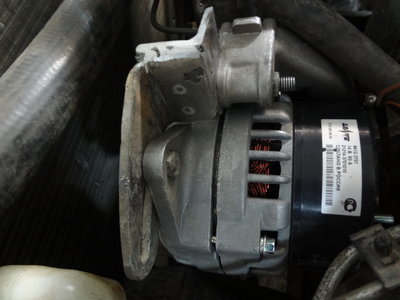

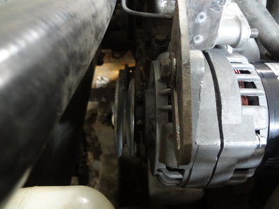

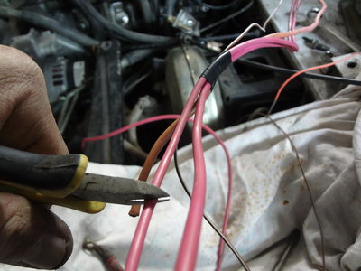

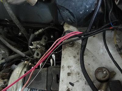

прикрутил кронштейн к блоку, не забыв пропустить под ним провода к датчику положения коленвала.... так кронштейн выглядит на двигателе. переделал шкив на генераторе, "отодвинув" ось ремня от генератора на 10 мм - работа токаря + сварщика аргоном = 500 руб. нагорячую перегнул в обратную сторону старый кронштейн генератора и приляпал к нему сваркой кусок уголка. так выглядит установленный (слегка прикрученный) на место генератор пришлось слегка подогнуть тормозную трубку.... 1 установил ремень, натянул - регулировка натяжения посередине сектора... такой ремень был установлен. проводку пришлось переделывать, при помощи пайки удлинять несколько проводов. ..
Высоковольтный блок перенес на верх и временно прикрутил там, где должна быть запаска (которую всегда вожу в багажнике).
Проехал после переделки 15 тыс км - работает исправно.
Всего затраты на переделку - 1700 рублей

Ну да, если кит комплект переноса генератора стоит 3000, то экономия средств налицо, но гимороя больше.

Сереж, геморроя, действительно, побольше....
Однако, что-то мне подсказывает, что под генератор можно будет впендюрить ещё и гидроусилитель...., которого на моей старушке еще нет... Не уверен в наличии такой возможности, но надеюсь, что не ошибаюсь....

Переднюю крышку двигателя от шнивы и ставить обкаточный ролик. Можно натяжной, тогда диапазон ремней увеличится.
При условии, что уже перешел на поликлиновый ремень.
