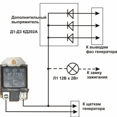

Установил генератор от КаМАЗа 1702.3771
Кронштейн крепления от классики, регулятор напряжения - трёхуровневый.
Три месяца в работе. Мне нравится. Генератор надёжнее, на низах напряжение держит чуть получше.
Tigor
Сообщения: 4
Зарегистрирован: 10 дек 2020, 06:12
Город, регион: Братск
Марка авто: Нива Урбан
Генератор
Сообщение Tigor »
В генераторе 1702.3771 Дополнительный выпрямитель уже встроен.
