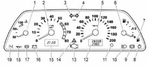

Приборная панель и всё такое
Сообщение Николай М »

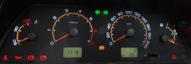

у меня тоже вопрос по щитку приборов. Нива 21214, 2011г.в. покупал б/у. стоял вот такой
, но не работал счетчик пробега. купил другой щиток, тоже немного б/у, вот такой Изображение . этот видимо по новей модели. постоянно горит абс, на машине нет абс, наверное можно отключить системно. и горит в правом нижнем углу красный треугольник. типа распределение тормозных сил...?? как его убрать?? или тормоза проверять??
Сообщения: 1838
Поблагодарили: 22 раза
Если нет АБС, то лопатить тормоза бестолку, там никаких мозгов нет. На старой приборке, на этом месте значёк то ли ручника, то ли низкого уровня тормозухи. Там может быть изменена логика работы значка на противоположную. Т.е. загорался когда приходит масса на клемму значка, а стало наоборот, включается при потере массы.
Искать пин ответственный за значёк и экспериментировать. Допустим утопить поплавок в бачке ГТЦ или кнопку ручника пошерудить.
