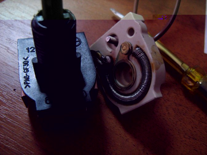

Может пригодится. Перестала работать подсветка приборов. Предохранитель № 8 исправен. Оказалась проблема с реостатом.
