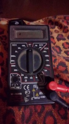

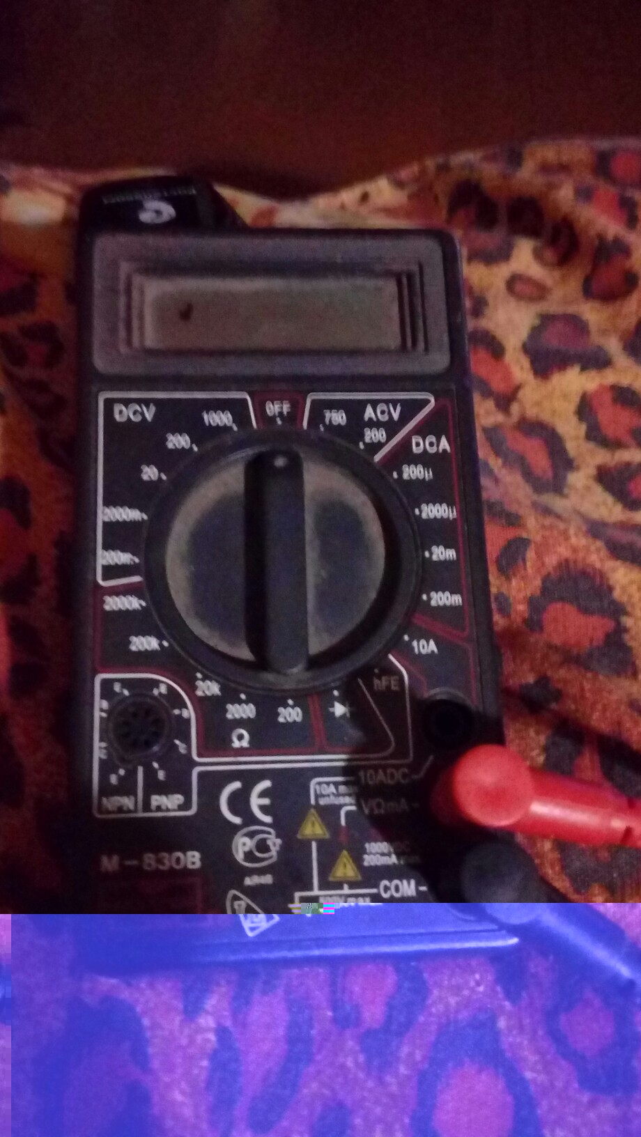

Амперметром каким пользовался? Обычно на приборах для измерения силы тока есть отдельное гнездо для щупа.

На не заведённом движке напруга 12.6В
Прибор такой.
Re: моргает лампа зарядки на холостом
Красный провод переставь на гнездо выше. Оно предназначено для измерения именно тока.
