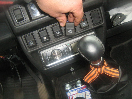

И так по порядку.

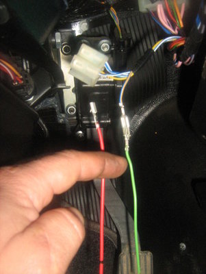

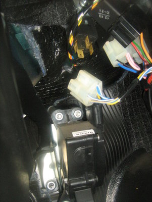

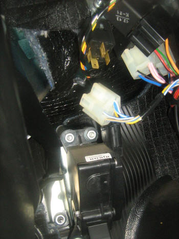

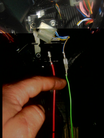

И так реле ДХО находится чуть выше педали газа При включении габаритов на жёлтый провод приходит 12v и питание(сине- сирен.провод на ДХО) отключается. Для того что бы ДХО отключалось от ручника, нужно будет питание от лампы ручника подать на жёлтый провод.

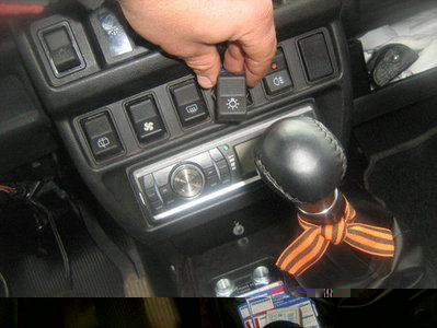

Не стал пока заморачиваться будет потеплей сделаю от ручника ,а пока поставил выключатель. Врезался в цепь сине-сирен. провода.
Кнопку поставил в штатное место

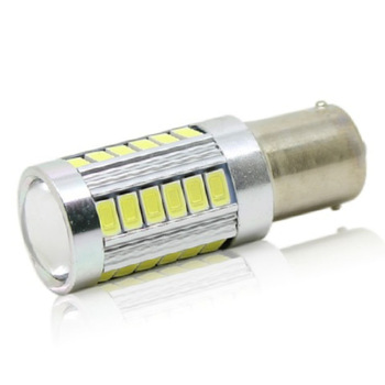

Так и не увидели фотки... У меня нивка 2014 г. там же ДХО и габарит в одном флаконе. Получается надо питание переделывать?
- 1x-S25-1156-Ba15S-P21W-25-Вт-5730-33-из-светодиодов-12-В-30-В-фар.jpg_350x350.jpg
- Нашел на Али за 183 р.
- (20.56 КБ) 1600 скачиваний
- Сообщения: 3220
Re: Отключение ДХО
Ну зачем переделывать? У светодиодных ламп есть цоколи как 1156(один контакт) так и 1157(два контакта). Тебе, как понимаю нужно 1157.
