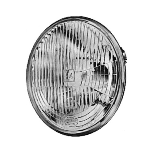

После длительного изучения интернета, чтения отзывов, придушил жабу и заказал себе новые фары от Hella (артикул 1A6 002 395-031 - это без габарита, но есть еще вариант с габаритом). Ставятся на место штатных оптических элементов. При установке требуют небольшой доработки напильником :-):
Вместе с доставкой два оптических элемента обходятся в 2602 руб. Обещают более лучший ближний (более равномерное освещение и широкий пучок) и дальний свет по сравнению со штатным осваром. Как приедут постараюсь сделать сравнительные фото в плане того как светят - "как было" и как "стало".
Hella 1A6 002 395-031
Написал я что стоимость с доставкой вышла 2602 руб.,но оказывается сюда еще 350 руб. надо приплюсовать, итого почти 3000 руб., однако дороговато :-(

Sash, хорошая оптика! А еще она плоская. То есть внешний вид Нивы немного изменится. На мой взгляд, в лучшую сторону.

Warlock писал(а):Sash, хорошая оптика! А еще она плоская. То есть внешний вид Нивы немного изменится. На мой взгляд, в лучшую сторону.
Да, стекло там не такое выпуклое как на осваре, соответственно говорят что не подходит тем, у кого фароочистители стоят, плохо чистят они плоское стекло.

Я тоже заказал аналогичные фары... Вот только доработка напильником смущает немного... Что именно там не подходит? Чтобы примерный обьем работ знать...
Re: Новая светотехника для Автомобиля Нива
DimZar, там на оптическом элементе есть 3 усика, которые вставляются в корпус самой фары, вот они у хеллы немного толстоваты, их надо чуток на наждаке обточить (ну или напильником). Хотя некоторые люди писали, что у них без доработок все встало, может это на нивах ранних годов выпуска, не могу сказать точно, приедут - будем смотреть. В остальном все должно без проблем встать.
У меня штатные фары свободно болтаются на этих "усиках" буду лелеять надежду что все точно встанет... Спасибо за номер детали... я оказывается с габаритами заказал... переоформил. А вот цена тоже под 3 тыр выходит :smu:sche_nie:
