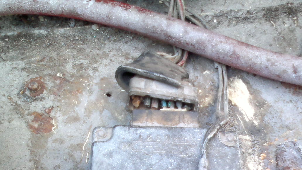

Не было толку, что я все массы зачистил и затянул. Причина оказалась в фишке коммутатора. Я ее немного поддел и она рассыпалась на части. Удивительно, как вообще тут хоть какой то контакт был.
