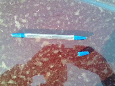

Примерно 2 недели назад решил я заняться светом, в том смысле что после того как заменил штатные оптические элементы на HELLA, мне стало казаться что уж больно низко\близко светят они, даже при выкрученном на максимуме гидрокорректоре. Проблему в свое время я решил по колхозному - подкладыванием кусков стерки между пластиковой облицовкой морды и ободком фары. Так ездил почти год, но надоел мне этот колхоз, смотрится это дело не очень, да и гидрокорректор при этом не работает, т.к. просто не достает до фары его шток.
Покурил интернет, люди решают эту проблему так - на шток гидрокорректора надевают колпачок от шариковой ручки, предварительно подогнав его по длине. Купил в магазине 2 недорогие ручки, снял колпачки с них, подогнал по длине - теперь все стало как надо
Вот такие ручки купил. Рядом лежит уже подогнанный до нужной длины колпачок.
Тут уже непосредственно на штоке гидрокорректора колпачок.
Сейчас ручка гидрокорректора у меня стоит почти на самом минимуме, фары святят довольно далеко (но чуть ниже опустить их есть возможность), встречка не мигает, значит не сляпят. Причем фары можно поднять еще выше, запас по регулировке приличный получился.

ну встречка не показатель. на ТО могут завернуть как меня)) гидрокорректора нет я туда по трети винной пробки,всунул
Re: Ближний свет
Я вместо колпачка использовал пластиковый дюбель, если склероз не изменяет, диаметром 8 мм.
