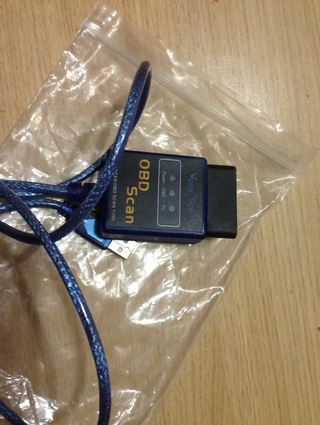

Заказал вот такую штуку из Китая.
Сообщение Roshchik »
V1.5 OBD2 ELM327 USB CAN-BUS Scanner.
Таким смогу через ноутбук или нетбук сканировать и шить мозги своей нивы 2131М 2011 года выпуска? Может посоветуете совтину хорошую для работы с нивами?

Вряд ли сможет шить. Ключевое слово "сканер".
Re: Заказал вот такую штуку из Китая.
DimZar писал(а):Так чем в итоге дело то закончилось? Я тоже давно на эту китайскую фигню смотрю.... но пока не решился :-):
УСБ с буком работает, прога сканмастер например. Заказал ЕЛМ блю тус для работы с андроид устройствами, не работает. Нет связи с контроллером, проверял на своей Ниве и батиной Приоре,на иномарках в частности хюндай Солярис и Пежо Боксер работает. Так что у кого есть бук, можно брать ЕЛМ с УСБ.

Тоже недавно прислали из Китая такую штуку. По крайней мере смартфон и нетбук по блюпупу машину(21214) видят. Дальше просмотра оборотов, чтения ошибок дело не пошло. Брал исключительно для чтения ошибок.

у меня есть 237 емл блютуз девайс, диагностика, считование кодов и сброс, снятие характеристик, регулеровка холостого и температуры вкл вентиляторов, без проблем на всех автомобилях ваз, многих иномарках, вот только с фордом и вольвой подружить не смог, смарт на андройде.

А подробней? Программа какая. У меня елм мини не конектится, может версия определённая нужна.
софт вот этот https://play.google.com/store/apps/deta ... torquefree
и ELM-VAZ-1.4
ELM-VAZ-1.4 Не скачивается,пишет удалено. Торк есть, но показывает только напряжение борт сети. Думаю дело в адаптере,закажу другой, будем пробывать.

ELM-VAZ-1.4 дергал вроде с 4pda.com
Да,там пробовал качнуть, не хочет. Да и отзывы противоречивые, у кого работает у кого нет, а у некоторых галематью кажет.

Пришёл мне из Китая вот такой адаптер.
Цена вопроса 6 баксов. Софта к адаптеру уйма. К нашим машинам наверно самая оптимальная программа OpenDiagFree.
Диагностика при помощи этой программы можно сказать полная.
Пробовал подключаться к другим машинам , всё зависит от программ. Наверно самая универсальная это ScanMaster-ELM

Не подходит на вольво и форды :( есть подобная

тоже заказал себе данный девайс елм327 мини по блютузу поставил obd autodoctor на андроид. сканировал 2114, гранту , калины и даже солирис все читается норм. прогу скачал с маркета.

ошибки видит и сбрасывает только коды не расшифровывает. использую данный девайс на гранте как бортовик. так как на гранте даже датчика температуры нету
