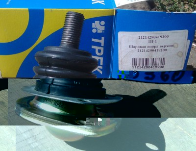

Да, найти верхнюю 21214 та еще проблема!
Продавцы с авторынка аж с пеной у рта (обидеть ни кого не хочу) доказывают, что таких не существует, что надо ставить 2101 и т.д.
Еще усиленную какую-то предлагали... но тоже с классики.
Вообщем, купил на авторынке две 2123 по 350 руб. за штуку и баночку ШРБ-4, как оказалось не зря.
В поисках счастья-верхней шаровой, пошел к официалам.
И, о чудо!
Симпатичная девушка вынесла мне .... коробочку ТРЕК с кодом 21214 и надписью "Шаровая опора верхняя"
Как потом я их ни крутил ни сравнивал с 2101 - разницы не увидел. Да и угол тот же на вид.
По сути ТРЕК просто обозвал 2101 верхней шаровой для 21214.
Но выбирать не приходится...
В след. раз буду по Интернету заказывать.
Кстати, за эту шаровую пришлось отвалить 680 руб! И это со скидкой! А так ценник 800

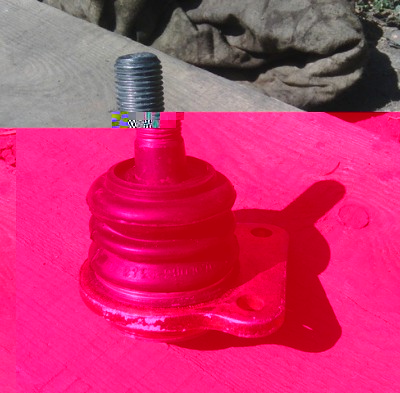

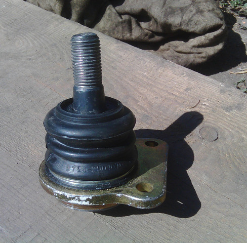

Шаровая 2123, для 21214 нижняя:

А вот он верхний шаровый ТРЕК:

тогда если любишь скакать по лежачим согнёшь палец. угол отличается. гдето в сети есть фотка.

Во, нашел комментарий Михаила Ледяева касательно шаровой 21214:
"Шаровая опора 21214 по геометрическим размерам полностью идентична 2101 (её вполне можно ставить на классику). Отличается только начинкой (корпус, вкладыши) и соответственно увеличенным до 62 град. углом качания (вместо 55 град. на 2101)."

А, что это нам дает, очень интересно?Sash писал(а):Во, нашел комментарий Михаила Ледяева касательно шаровой 21214:
Re: Замена шаровых опор
deni$k@, на М-ке увеличен ход подвески. И шаровая 21214 дает нам это реализовать, в то время как шаровая 2121 при больших ходах подвески пальцем будет упираться в свой корпус (т.к. угол качания ее меньше) и долго не проживет.
