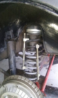

Re: Пружины, амортизаторы и т.д.
Поставил на Шниву по кругу усиленные шведские пружины Lesjofors, померил рулеткой сразу после установки расстояние от центров ступичных колпачков до арок крыльев - машина приподнялась на 6 см спереди и на 4 сзади... Думаю, через некоторое время пружинки немного осядут и будет самое оно. Впечатлений от езды пока не накопилось, т.к доехал только от гаража до дома, но отзывы в сети положительные.

Надо было сзади резинки от СоболяT-Rex писал(а):Поставил на Шниву по кругу усиленные шведские пружины Lesjofors, померил рулеткой сразу после установки расстояние от центров ступичных колпачков до арок крыльев - машина приподнялась на 6 см спереди и на 4 сзади... Думаю, через некоторое время пружинки немного осядут и будет самое оно. Впечатлений от езды пока не накопилось, т.к доехал только от гаража до дома, но отзывы в сети положительные.
- Сообщения: 175
- Город, регион: Сыктывкар
- Марка авто: Шевроле Нива
Проставки от Соболя я поставил, просто корма изначально чуть выше была, теперь машина ровно стоит. А без проставок был бы караул, было бы на взлетающий самолет похоже
Впечатления от пружин положительные, правда вчера услышал пару раз стук амортизаторов сзади, когда мост максимально перекашивало, но думаю после осадки пружинок все нормально будет.
