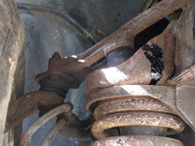

Re: Пружины, амортизаторы и т.д.
А должен ли верхний маятник лежать на верхнем отбойнике?
торопиться не надо...
Если машина висит на подъемнике и колеса не касаются земли - то да.
- Сообщения: 8
- Зарегистрирован: 16 мар 2014, 21:32
- Марка авто: ВАЗ 21214, Шевроле круз.
Машина стоит на земле, двигатель на месте, пружины родные. На другом форуме тож задал этот вопрос, говорят такого не может быть, но оно есть.Sunny писал(а):Если машина висит на подъемнике и колеса не касаются земли - то да.
Блин, я не поленился, вышел и посмотрел на нескольких новых машинах - всё так и есть, как у тебя! Так что пошли подальше тех теоретиков, которые на "другом форуме"
Пусть сначала Нивы себе купят, а потом пишут
судя по всему у них не одна машина нива ...Sunny писал(а):Блин, я не поленился, вышел и посмотрел на нескольких новых машинах - всё так и есть, как у тебя! Так что пошли подальше тех теоретиков, которые на "другом форуме"Пусть сначала Нивы себе купят, а потом пишут
