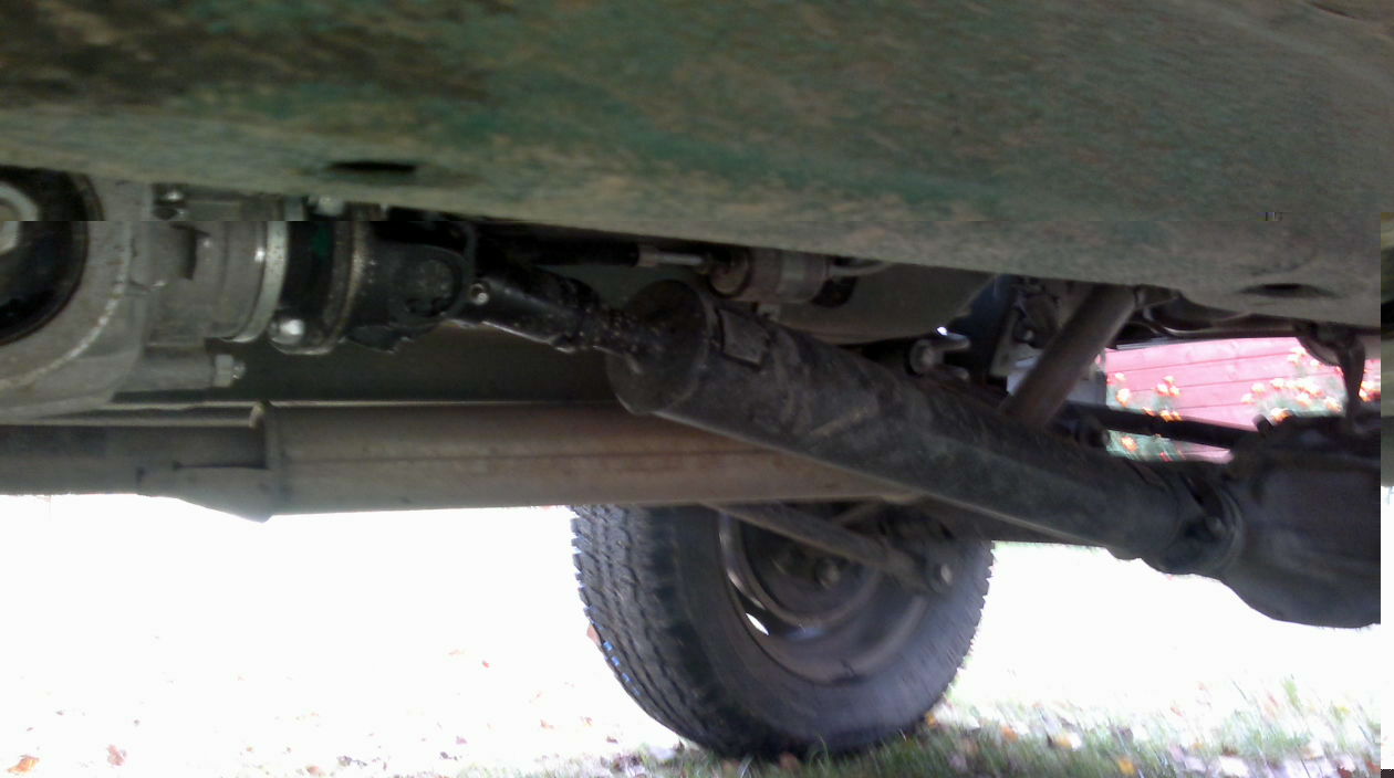

излом конечно приличный, по сравнению со стоковым.
(89.38 КБ) 2004 скачивания

ребята, я правильно понял, старый снял (8 болтиков), „ШРУСовый” воткнул, и вот оно...?
den-rio
Сообщения: 51
Зарегистрирован: 12 сен 2012, 12:35
Город, регион: Липецк
Марка авто: LADA 4x4 (212140)
Re: Не мешайте машине работать!
Сообщение den-rio »
правильно.
еще РК немного ослабить
воткнуть кардан со ШРуС на место - и вуаля))) :mi_ga_et:

den-rio, центровку раздатки придеться делать...

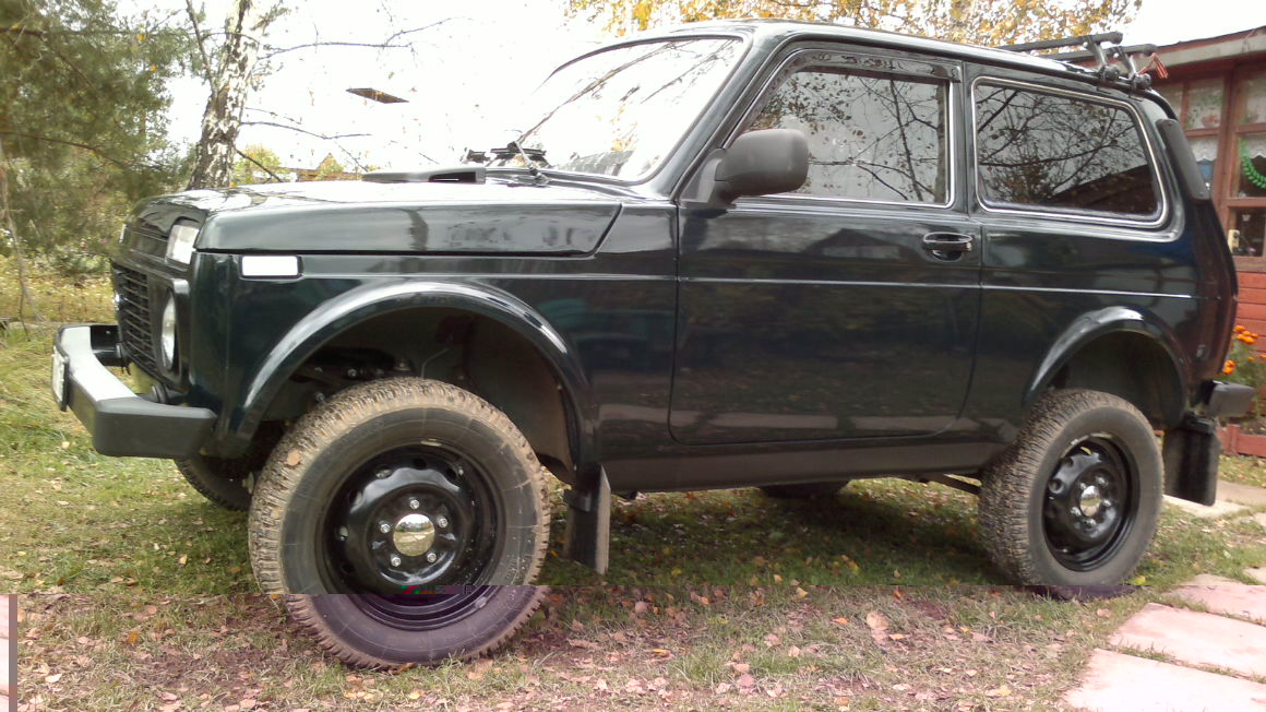

старенькие колеса еще могут быть причиной всякого рода „шумов”, да и не пропорционально смотрятся на лифтованной машине „маленькие” колеса)))
ноздря с ушами присутствуют уже.
(181.29 КБ) 1995 скачиваний
Да уж, колёса явно не для этой машины, тут 235/75R15 в самый раз будут :-):

Фикус писал(а):den-rio, центровку раздатки придеться делать...
если честно - я на глазок делал :smu:sche_nie:
вроде неплохо получилось))
Да и у меня с центровкой раздатки после замены валов как-то проблем не возникло, тьфу-тьфу-тьфу :smu:sche_nie:

Sunny, по поводу колёс, я именно такие и хочу, Cordiant off roud 235/75 R15 :ti_pa: На прежней стояли корды, и зимой нормалёк, если без фанатизма, хотя позиционируются, как летние.
С кордами я знаком чисто визуально - видел, но сам не ездил :smu:sche_nie: У меня по ним только такое замечание - 205/70R15 для меня маловато, а 235/75R15 -многовато :-( Вот если бы был у них размер 205/75R15...
Сообщения: 644
Сообщение Фикус »
Sunny, это уже БФ Гудрич. У них такой помоему размер есть, но цена....улет!))
Импортные-то моего любимого размера есть, причём не только Гудрич, но вот стоят они действительно дорого, а родной Кордиант почему-то именно такой размер делать не желает :-(
