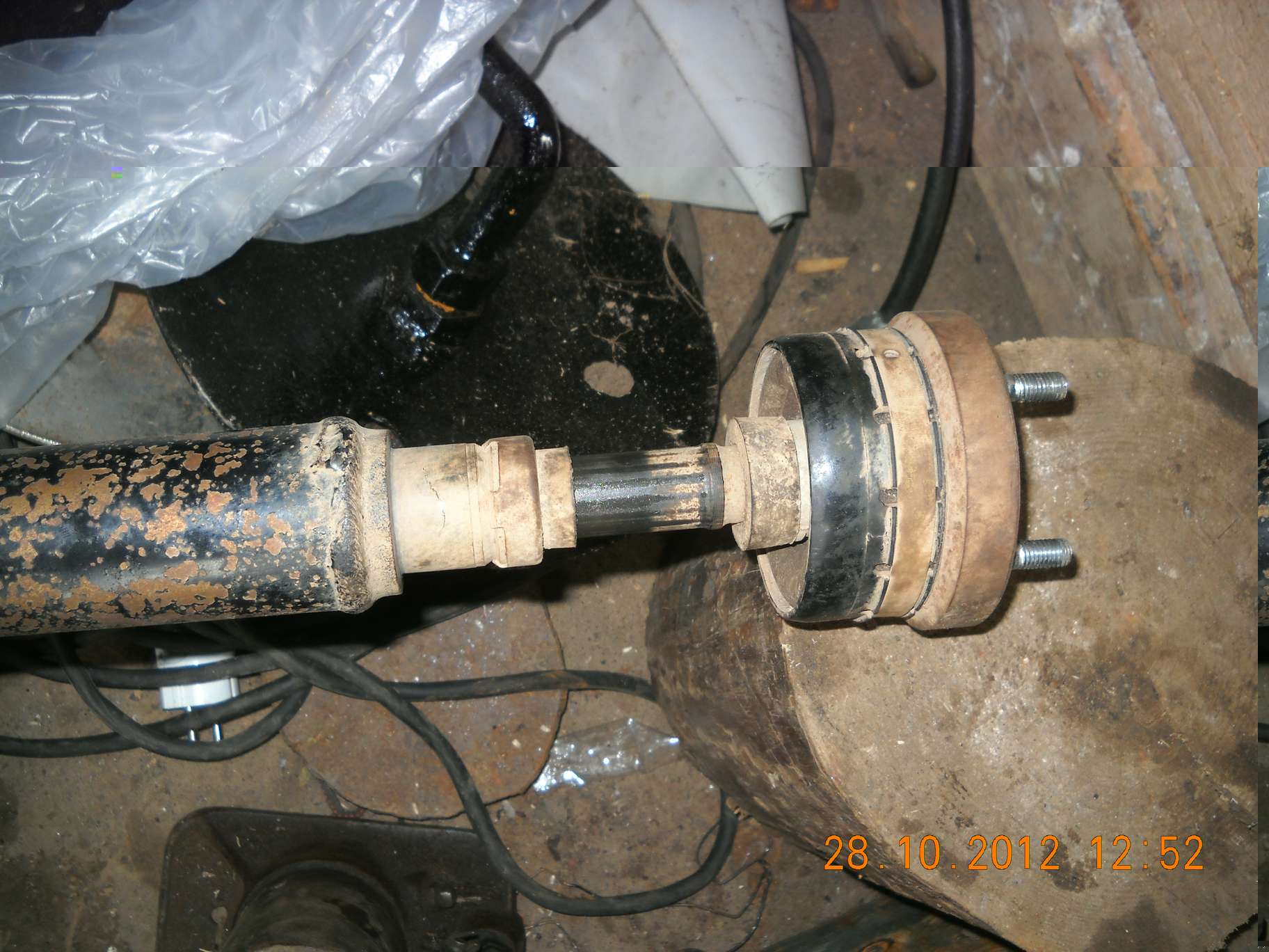

Сообщение serguny13 »
Sash писал(а):serguny13, фото снятого кардано можно? Кто производитель?
чёто не получается выложить фотку большой размер
Re: Стук
serguny13, а попробуй уменьшить фотку, уж очень хочется посмотреть. Или пересними!
serguny13
Сообщения: 75
Зарегистрирован: 19 окт 2012, 21:58
Город, регион: Великий Новгород
Марка авто: ваз21214м
Re: Стук
Sunny писал(а):serguny13, а попробуй уменьшить фотку, уж очень хочется посмотреть. Или пересними!
(222.93 КБ) 1359 скачиваний
Re: Стук
Вот Вам, господа абсолютно типичный образец контрафакта, а точнее вала, изготовленного в гараже из "подручного материала" :-( Во-первых, ШРУС от привода передних колёс, а не специальный для карданного вала, во-вторых, есть шлицевое соединение, которое на заводских валах принципиально отсутствует :sh_ok: Так что такой вал и эффекта практически никакого не давал, да и помер быстро... Вот именно такие валы и скомпроментировали в глазах нивоводов заводские валы :-( А ведь куплен-то в магазине!!! serguny13, и сколько ты за энту хрень отдал?
Кстати, на Шевики ставят только заводские валы, так что и в плане того, что сей вал "шевиковский" продавцы, мягко говоря, нап...ели :-( Фото заводских валов есть в теме "Заводские карданные валы со ШРУСами".

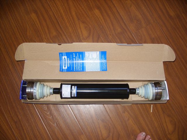

Re: Стук
Блин, а настоящий заводской - 5500 руб., во дают контрафактчики :sh_ok:
Кстати, вот фотка настоящего.
