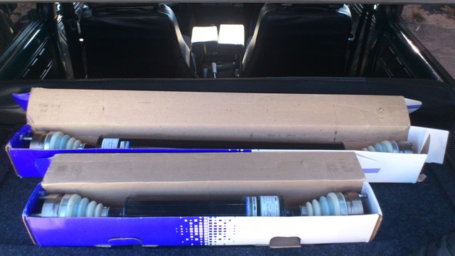

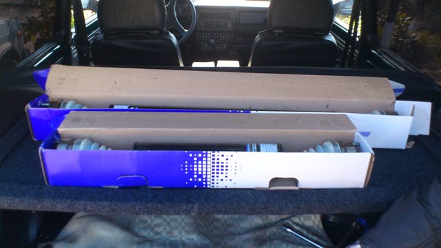

Вот и я стал счастливым обладателем новых карданов со ШРуС
Огромное спасибо Sunny за оперативность.
Фотки валов (только доставили): можно сказать что я единственный обладатель сего девайса у нас в городе
как только установлю - сразу полный отчет о плюсах (а я думаю их будет немало)

Случай с den-rio подсказал мне ещё одну возможную причину быстрого выхода ШРУСовых валов из строя Вот что он мне написал: "Единственный вопрос - они поставляются без смазки? Я просто пока хомуты не успел снять - посмотреть". А вот что я ему ответил (считаю, что это должен знать каждый нивовод!!!!!): "НИ В КОЕМ СЛУЧАЕ НЕ ТРОГАЙ ХОМУТЫ!!! Там заложена смазка на весь срок службы, причём её количество и качество точно выверены!!! Блин, ну когда же нивоводы поверят, что уже есть вещи, к которым не надо прилагать свои очумелые ручки... Валы надо просто установить и ездить, наслаждаясь! Тут есть одна особенность - они крепятся не на болтах, а на шпильках, поэтому для их установки надо будет ослабить крепление раздатки".

Наконец нашлось время, чтоб написать небольшой отзыв о карданах со ШРуСами.
После установки - мои наблюдения:
1. Такое ощущение, что трансмиссия собралась в кучу.
2. Пропали щелчки при трогании, машина уходит с места гораздо плавнее
3. Разгон - оооочень шустро. Приходится гораздо чаще тормозить
4. Вибрация на кузове после 90 км/ч - пропала
5. Значительно увеличился выкат машины
и последнее - складывается впечатление, что машине ГОРАЗДО ЛЕГЧЕ ездить стало. Думаю, это должно неплохо сказаться на экономии топлива
в кратце - вроде все.
P.S. - после установки обнаружились непонятные вибрации РК - предварительный осмотр подтвердил мои опасения - центровка нарушена. 10 мин работы - РК отцентрована - вибрации пропали шум в РК отсутствует
в общем и целом - доволен на всю 1000%
