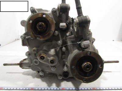

Вой раздатки отошел на второй план. Сильно напрягает дребезг рычага понижайки. Это гораздо противнее. Мероприятия, описанные выше, дали кратковременный эффект. Вчера 500 км по трассе -- пришлось снять куртку и бросить на раздатку :cry_ing: Вот уж не думал что может быть что то противнее воя раздатки ;;-)))
Кто рецепт лечения знает? Если рычаг легонько придержать рукой дребезг пропадает... Особо сильной вибрации на рычаге нет. Как обычно. Раздатка отцентрирована (на вывешенной машине и вкл скорости).
Сообщения: 1003
Благодарил (а): 3 раза
Поблагодарили: 45 раз
Re: Вой раздатки
Сообщение rv3dll » 13 фев 2016, 08:33
там между головкой рычага и тягой в раздатку стоит пружинная фигня за 3 рубля. она цела?
Re: Вой раздатки
Сообщение mur133 » 13 фев 2016, 12:18
rv3dll писал(а):там между головкой рычага и тягой в раздатку стоит пружинная фигня за 3 рубля. она цела?
Когда будешь смотреть, сфоткай пожалуйста и выложи, если не трудно.

Re: Вой раздатки
Сообщение Sash » 13 фев 2016, 18:14
Вот тут немного видно о чем речь

Сообщение DimZar » 15 фев 2016, 14:55
Не понял что за фигня...
Сообщения: 887
Благодарил (а): 231 раз
Поблагодарили: 42 раза
Re: Вой раздатки
Сообщение DimZar » 15 фев 2016, 14:57
Если речь идет о пружинной пластине в местах сочленения тяг - то они целы...
Да и потом - ремонта раздатки не было. Куда бы им деться? Раньше дребезга не было, потом под нагрузкой появлялся, сейчас все прогрессирует...

DimZar писал(а):Вой раздатки отошел на второй план. Сильно напрягает дребезг рычага понижайки. Это гораздо противнее. Мероприятия, описанные выше, дали кратковременный эффект. Вчера 500 км по трассе -- пришлось снять куртку и бросить на раздатку :cry_ing: Вот уж не думал что может быть что то противнее воя раздатки ;;-)))
Одень резинку на рычаги на подобии кольца от камеры с какого-нибудь велосипеда, у меня так. Дребезжать меньше будет у дядьки с детства помню всегда так было.

Сообщение DimZar » 15 фев 2016, 19:51
Про резинку знаю... Но как то это не научно... Я понять не могу что там дребезжать то может... Разбирал и смотрел сверху и снизу... Ничего критичного не увидел...
Белой стрелкой отметил "деталь" - эта?

дребезг пропадает, если придерживать ручку - наверное все не критично?
На предыдущей картинке белой стрелкой отметил "фигню" - она?
