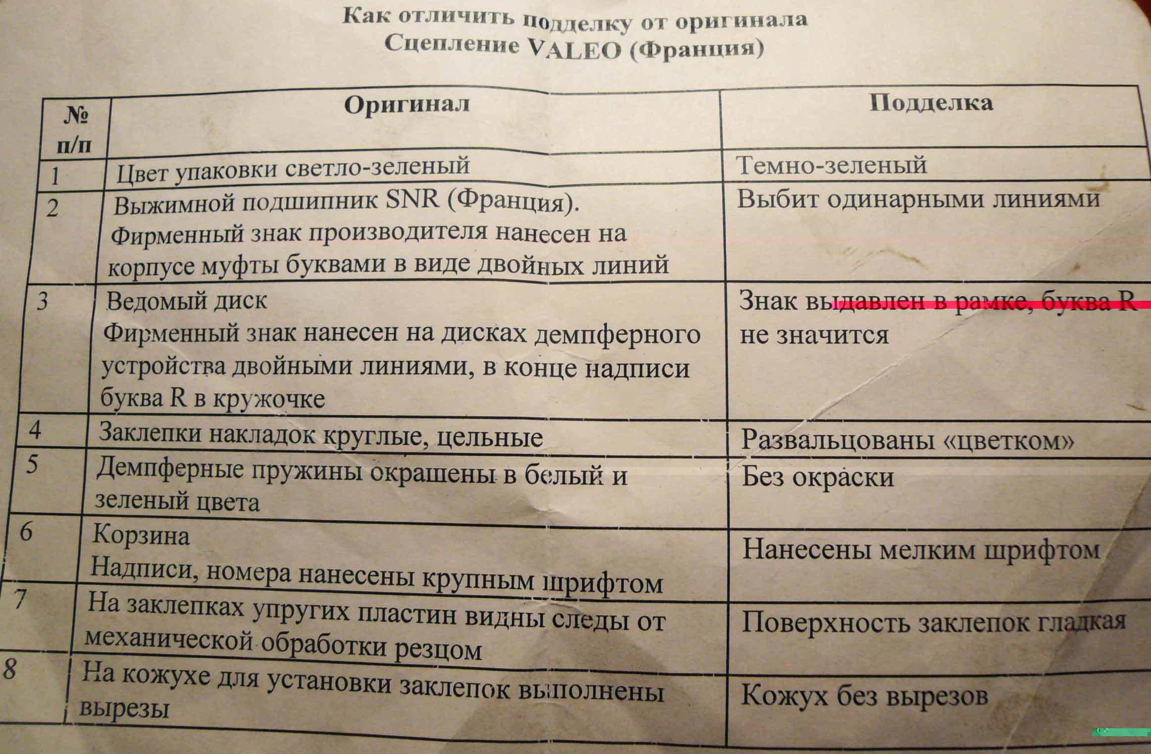

Сегодня нашел как отличить родное Valeo от подделки. Выкладываю фото. Сегодня гонял к официальному дилеру GM-Автоваз. Они сказали, что сейчас на шевики ставят сцепления kraft. У них в наличии нет и не бывало. Заехал в пять магазинов, все идёт -Турция. Не знаю что и делать.
