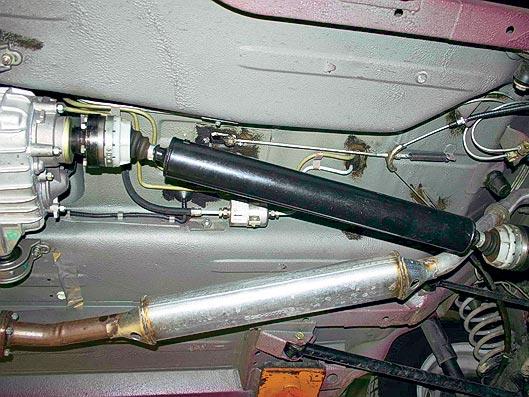

Данила писал(а):сильная деформация пыльника за счёт того, что задний кардан приходит к раздатке под углом при котором пыльник постоянно имеет на одной стороне
Похоже, тот самый случай:
Насколько могу судить - на фото кардан не сызранский.
Сообщения: 3218
Alexx, это какой то самопал! :ne_ne_ne:
boczman, посмотри конец 74-ой странице в этой теме.
Сообщения: 622
Город, регион: Vladivostok
Марка авто: in progress
Сообщение Alexx »
Warlock писал(а):Alexx, это какой то самопал! :ne_ne_ne:
Зато наглядно.
Мопед не мой, когда-то в нете нашел и себе отложил :nez-nayu:
