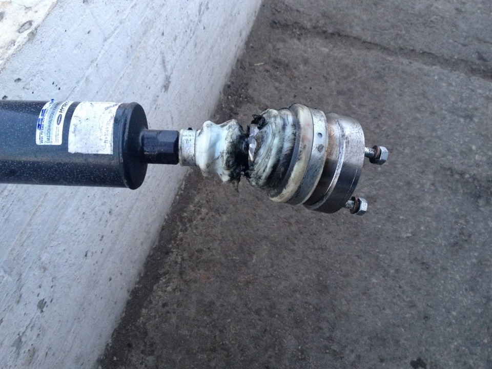

Нашел на Драйве. Вот что пишет автор:"Решили немного съехать с асфальта, и залезть в снег. Букс, раскачка, удар, хрясь и нет заднего привода"
oleg nivin, хм... интересная фотка. И я залезал, буксовал и раскачивал, но такого нет. У нас здесь зарегистрирован представитель завода, думаю , праздники закончатся, мы услышим его авторитетное мнение. А пока несколько вопросов: машина лифтована? Если да, то на сколько? Оторвало у моста или у коробки? Авто в авариях бывало? Геометрия часом не нарушена?

oleg nivin, сломать можно все! Вот только, как правильно говорит Warlock, при каких это было условиях? Сейчас многие ездят по снегу, причем не "немного", но такого у них не случается.

Warlock, машина без лифта. С какой стороны оборвало не известно. Авто 21214М без аварий, пробег в пределах 10К. Пробег на данном кардане 580 км.
Sunny, я ничего плохого и не подразумеваю, просто хотел поделиться с Вами данным фото. К тому же, я уверен, что просто от снега такого не будет, причина закралась где-то ранее.
П.С. Узнал, что оборвало со стороны моста.
