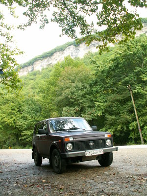

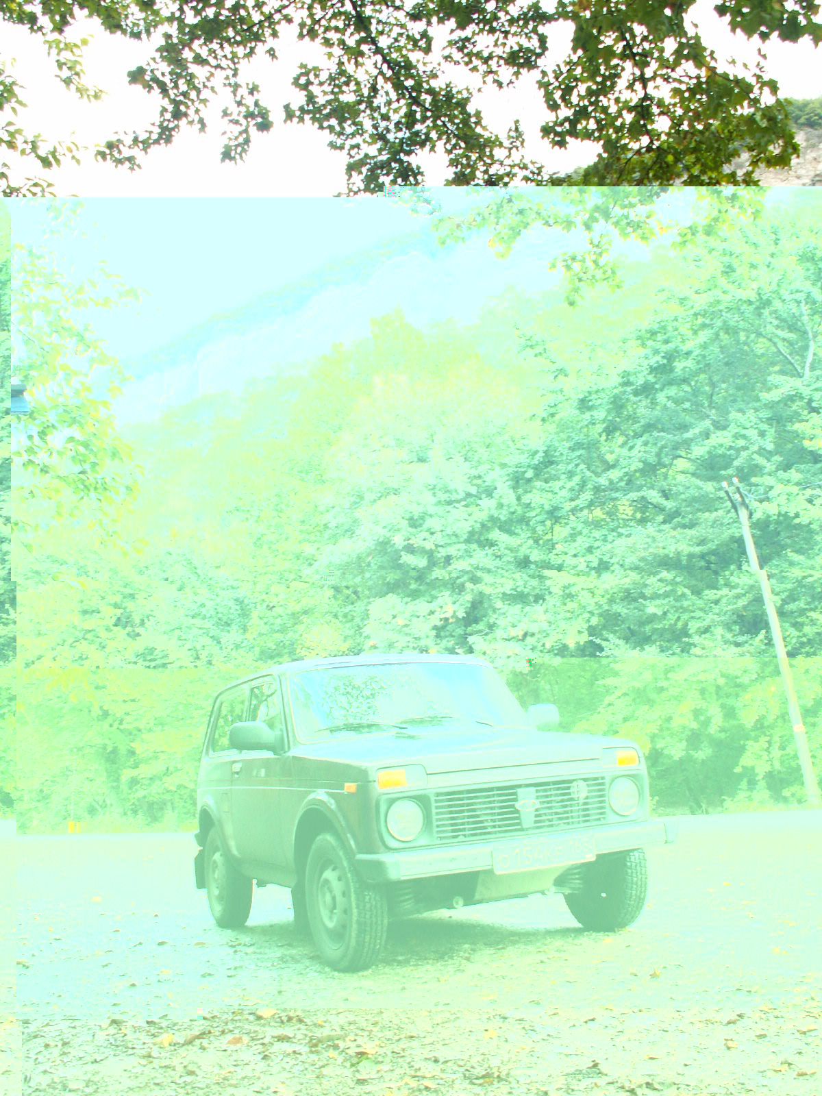

Ну вот и я вернулся
Съездил к родственникам в Адыгею, там поездил по горам - красотища неописуемая
В подтверждение прикладываю несколько фоток. А чтобы оправдать мой пост в этой теме, скажу, что проехал около 4000 км по разным дорогам на машине с ШРУСовыми валами
