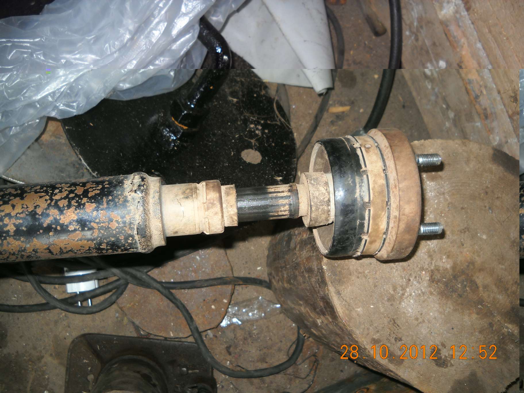

Вот Вам, господа абсолютно типичный образец контрафакта, а точнее вала, изготовленного в гараже из "подручного материала" Во-первых, ШРУС от привода передних колёс, а не специальный для карданного вала, во-вторых, есть шлицевое соединение, которое на заводских валах принципиально отсутствует Так что такой вал и эффекта практически никакого не давал, да и помер быстро... Вот именно такие валы и скомпроментировали в глазах нивоводов заводские валы А ведь куплен-то в магазине!!!

А как можно заказать качественные валы на lada4x4 21214 м ? Заранее спасибо.Sunny писал(а):Вот Вам, господа абсолютно типичный образец контрафакта, а точнее вала, изготовленного в гараже из "подручного материала" Во-первых, ШРУС от привода передних колёс, а не специальный для карданного вала, во-вторых, есть шлицевое соединение, которое на заводских валах принципиально отсутствует Так что такой вал и эффекта практически никакого не давал, да и помер быстро... Вот именно такие валы и скомпроментировали в глазах нивоводов заводские валы А ведь куплен-то в магазине!!!
