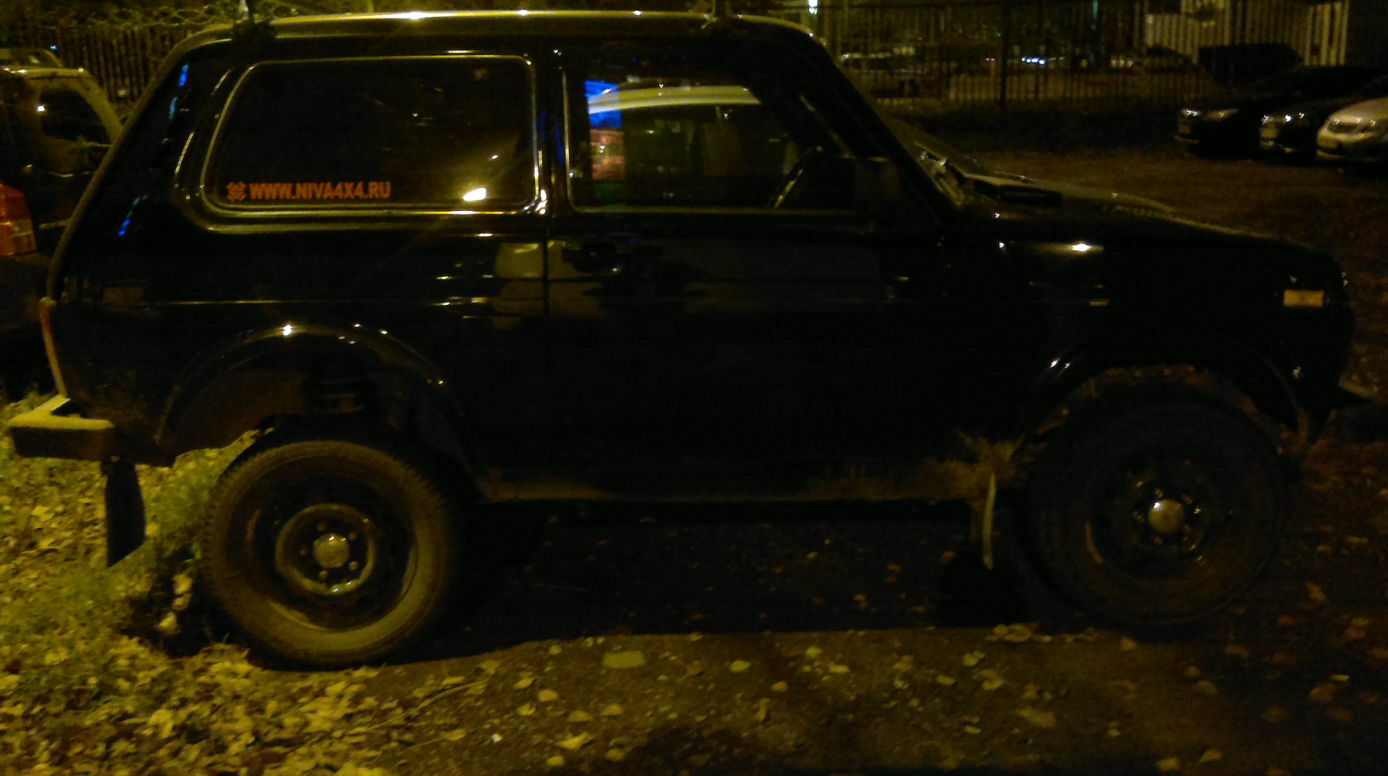

Для полноты картины не хватает фотки машины сбоку. Не жестковата морда на шниво пружинах?

а я и не знал, что это водопад
фото с боку, правда стемнело малец
