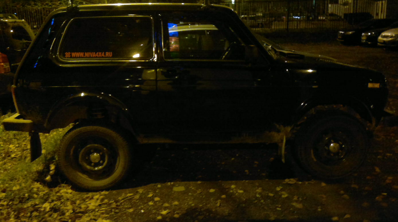

Для полноты картины не хватает фотки машины сбоку. Не жестковата морда на шниво пружинах?

фото с боку, правда стемнело малец
