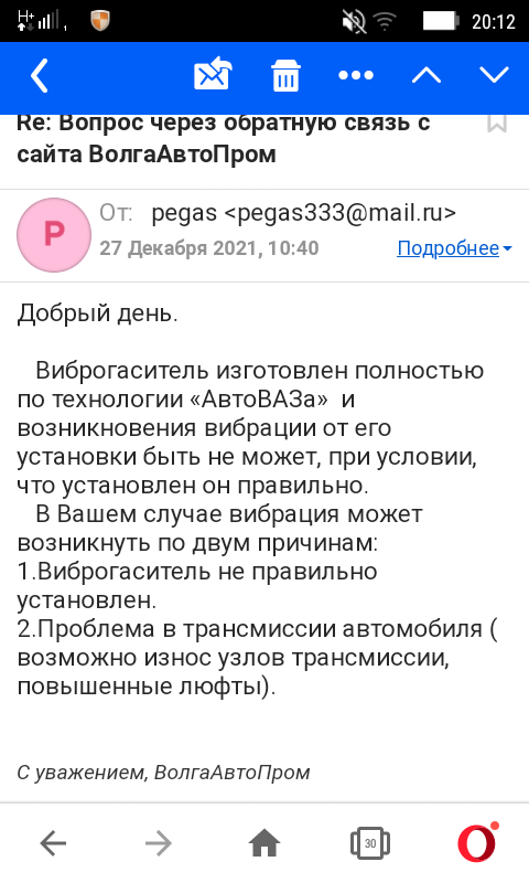

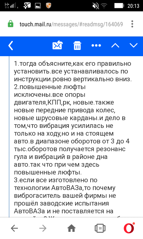

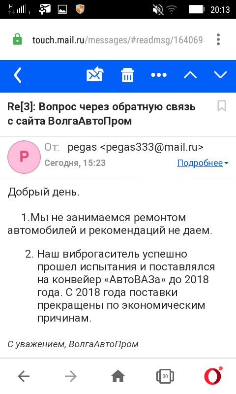

Виброгаситель на LADA 4x4
Ответ волгаавтопром на вопрос почему после установки их двг усилились вибрации.

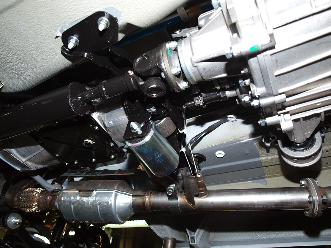

Вот фото заводской установкиАлекс 31 писал(а): ↑28 дек 2021, 20:36Вот теперь и думаю,может правда причина в установке или ещё в чем то.хотя что там можно неправильно установить.и не у кого из знакомых нет свежей нивы с двг,попробывать бы переставить себе заводской двг,что бы опять деньги зря не потратить и второй двг не положить на полку.при рассмотрении двг волгаавтопром обнаружил логотип брт на резинках,если я не ошибаюсь.вот интересно,они закупают у брт комплектующие или это и есть полностью брт перемаркированный в волгаавтопром.по крайней мере очень сильно похож
По фото немного не понятно-кронштейны двг ровно вниз по вертикали?или есть наклон в сторону КПП?я вешал ровно вниз.хотел еще попробовать подвигать его вперед,назад,но с гаражом проблема а на улице похолодало.сейчас пока снял его совсем.думал попробовать вернуть в магазин,но есть следы установки.
