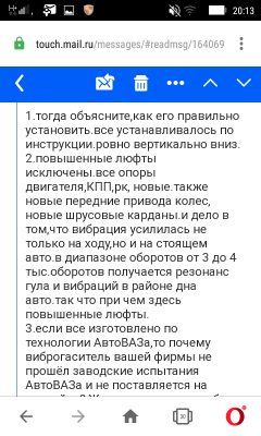

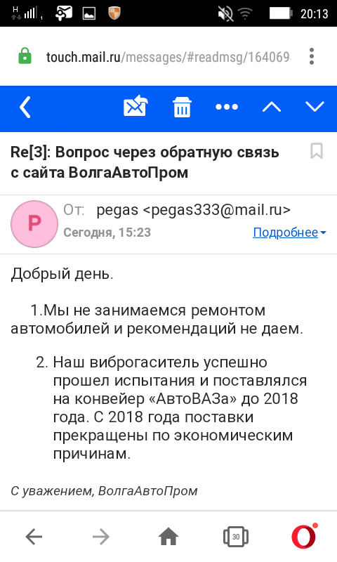

Виброгаситель на LADA 4x4
Ответ волгаавтопром на вопрос почему после установки их двг усилились вибрации.
