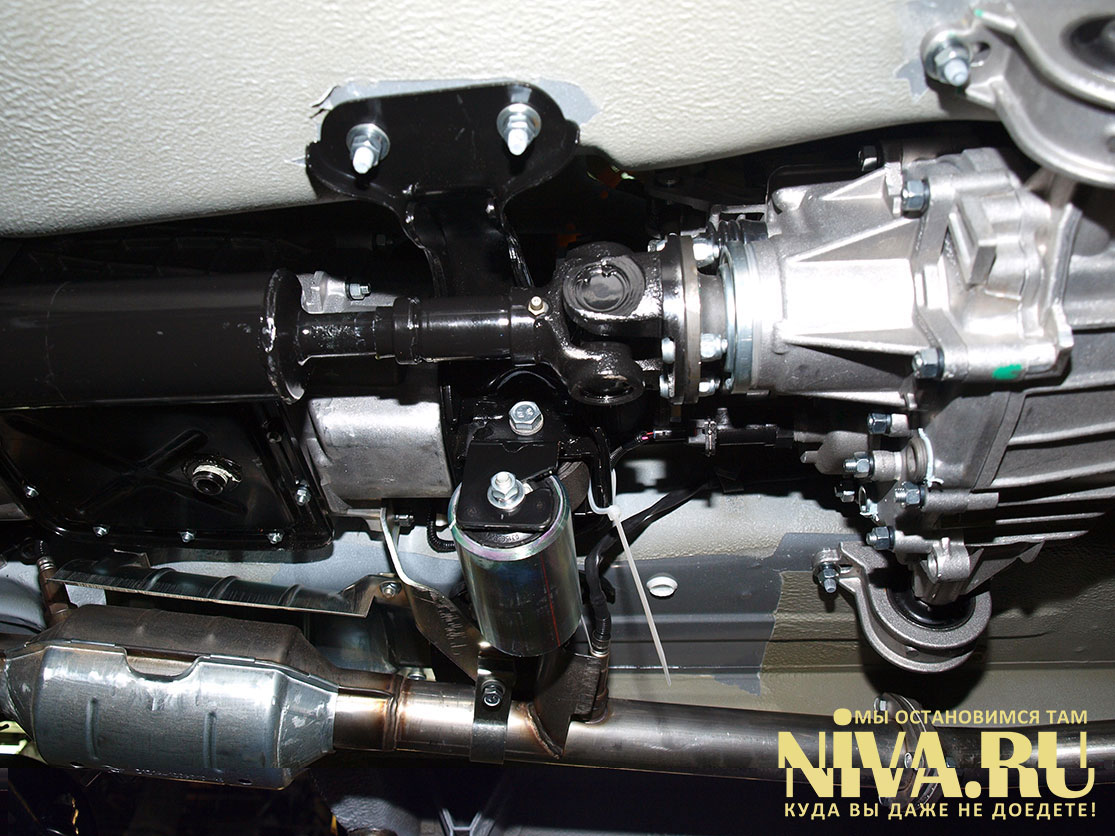

С нынешнего месяца на 100% выпускаемых АВТОВАЗом автомобилей LADA 4x4 стали устанавливаться виброгасители, позволяющие заметно снизить уровень шума и вибраций. Презентация LADA 4x4 c виброгасителем состоялась 4 августа на НИВАФЕСТе 35/10.
Данное устройство монтируется на задней опоре силового агрегата. Для владельцев вазовских внедорожников, выпущенных ранее, сообщаем, что виброгаситель можно установить и на такие машины. Наибольший эффект от виброгасителя достигается при использовании его совместно со шрусовыми валами привода переднего и заднего мостов. Однако необходимо знать, что вазовские специалисты настоятельно рекомендуют устанавливать валы заводского производства, например Сызранского предприятия "Кардан", на которых используются лицензионные ШРУСы.

Посмотрел фото, но так и не понял принцип работы :-(
Re: Виброгаситель на LADA 4x4
Блин, да тут всё очень просто. Принцип действия так называемого «динамического виброгасителя» даже трудно назвать собственно «работой» :-): Это просто кусок специальной резины в металлическом корпусе, закреплённый на колеблющемся звене. Вся изюминка заключается в том, что масса этого куска должна иметь частоту собственных колебаний, равную частоте колебаний уравновешиваемой системы. При этом виброгаситель и уравновешиваемая система колеблются в противофазе, благодаря чему и гасятся колебания :-ok-: В иномарках таких виброгасителей до 50 штук.
Да, забыл написать :smu:sche_nie: Крепится этот самый кусок (на фото - цилиндрической формы) с помощью двух пластин к поперечине задней опоры силового агрегата.
Sunny, спасибо! Теперь понятно. А то я смотрю на фото и не пойму, думаю как эта фигня гасит колебания... Думал сначала что это что-то типа сайлент-блока дополнительного, но почему-то стоит оно как-то странно :-)
Т.е. это грубо говоря подобранная особым образом по массе болванка, которая крепится на источнике колебаний и работает с ним в противофазе и вся изюминка кроется в массе болванки?
Судя по фото достаточно будет купить эту болванку с кронштейном и привинтить к опоре КПП, верно?

Из общения с представителем завода на Нивафесте извлек следующее: виброгасители ставятся на конвейере с первого августа, то есть серийные машины с этим чудом скоро будут в продаже. Виброгаситель легко можно установить на ранее выпущеные автомобили. В качестве запчасти появится в магазинах автозапчастей в течении ближайшего месяца(ну тут зависит от региона). Наибольший эффект достигается в паре с карданными валами со ШРУСами производства Сызранского завода "Кардан", установка которых на конвейере пока не началась. По карданам со ШРУСами наваяю отдельный опус. :-):
P.S. Sash все верно! Именно в противофазе. Не много не не так, не в массе, а в амплитуде колебаний. Резиновая составляющая там немецкая, так что все ОК! Лично я буду ставить. И просто прикрутить.

Коллеги, а цена виброгасителя, хотя бы примерная, уже известна?
И насколько сильно он выступает вниз, геометрическая проходимость не снижается у авто?
Сообщения: 3218
Sash, ну цена будет зависеть от жадности продаванов. Думаю в пределах от 300до 800 рэ. Нет, не снижантся , он не настолько низко висит(это по фоткам видно)

Каталожные номера деталей для установки виброгасителя: 21214-1001185 Виброгаситель в сборе; 21214-1001181 Пластина крепления виброгасителя левая; 21214-1001182 Пластина крепления виброгасителя правая с гайкой в сборе; 1/26467/01 Шайба 1/05166/70 Шайба пружинная √ 2 шт.; 1/61008/11 Гайка М8.
Ну что же, благодаря подсказке yonnex001 (за что ему огромное спасибо :-): ) стали известны каталожные номера деталей, необходимых для установки виброгасителей на ранее выпущенные LADA 4x4. Теперь каждый желающий (думаю, что таких будет немало) может искать их в своем регионе. Кстати, просьба писать сюда, удалось ли найти и за какие деньги.
