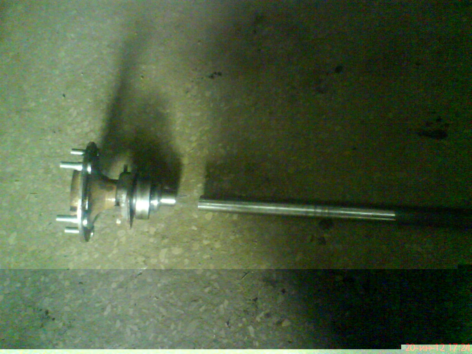

У меня тоже такое случилось.Еду на скорости 80,нажал на газ,слышу шум двигателя как на холостых,а тяги нет.Притормозил,включаю 3 скорость,опять шум двигателя.Остановился,вышел,посмотрел-все нормально.Включаю 1 скорость,машина стоит,а кардан задний крутиться.При включенной блокировки машина едет,только в заднем мосте что-то стучит.Кто знает что может быть?Машина с блокировкой,если бы срезало шлицы полуоси,то второе колесо бы крутилось.

там же ДИФЕРЕНЦИАЛ стоит и крутится или чему легче или что сломано.

У меня как-то полуось на НИВЕ (тоже с блокировкой) срезало, так до СТО пришлось на блокировке в РК ехать. Самоблок это всё же не 100%-ная блокировка...

Re: Редуктор заднего моста
вот что у меня было.
- Вот что значит современное качество.
- (209.54 КБ) 4027 скачиваний
- вот так бывает
- (207.1 КБ) 4027 скачиваний
не ругайте за качество,фотографировал на сотовый.
Ни фига се. Срезает обычно в районе шлицов, но чтоб вот так, по середине. Чё то с полуосью не так было.

Полностью поддерживаю предложение с фотографиями сломанных деталей
Я. со своей стороны, попытаюсь сделать так, чтобы их увидели и работники ВАЗа и ДжиЭм-АВТОВАЗа. Владимир55, откроешь новую тему?
Я тоже хочу поддержать Владимира55 - отличная мысль!!!! Да если еще и какие-нибудь нетипичные случаи (как на фото Tolik, например), так вообще и ценно, и интересно!
