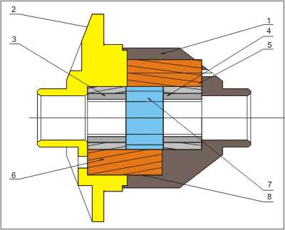

Принцип работы самоблокируемого винтового дифференциала и что такое преднатяг
Принцип работы самоблокируемого дифференциала
На рисунке приведен эскиз самоблокируемого дифференциала. Рассмотрим его элементы и принцип работы.
Когда одно из колес (например правое) начинает отставать связанная с ним полуосевая шестерня 4 вращается медленнее корпуса 1 и поворачивает входящий с ней в зацепление сателлит 5. Он передает движение связанному с ним сателлиту 5 из левого ряда, а тот, в свою очередь, на левую полуосевую шестерню 3. Так обеспечиваются разные угловые скорости колес в повороте. Благодаря разности крутящих моментов на колесах в винтовом зацеплении возникают осевые и радиальные силы, прижимающие полуосевые шестерни 3, 4 и сателлиты 5, 6 торцами к корпусу 1, 2. Сателлиты 5, 6 также прижимаются к поверхности отверстий 8, в которых они расположены. За счет этого и возникают силы осуществляющие частичную блокировку.

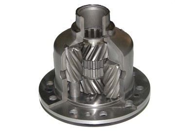

У мну в данный момент винтовая, торсен2, никакого преднатяга. Коэффициент блокировки 55-60%. Для сработки надо "легким" колесом буксовать. Не гальмонуть и включиться блока, а именно чтобы оно крутилось быстрее "тяжелого".
Отличие от "квайфа" - попарное размещение "сателитных" червяков и отсутствие детали "7" с рисунка владимира55. Ну и плюс к.б. 55-60% вместо 45-50% у "квайфа".
Небольшой минус это звуки при сработке. Как мотор печки жужжит. Ну и цена: почти в два раза дороже чем "квайф" с преднатягом.
До Нивы не дотягивает, по проходимости, но многократно лучше простых недоприводов. Ползу, пока колеса хоть что-то цепляют.

винтовая (червячная)самая надежная,простая,дешевая блокировка кпд блокирования 50%.дисковая гражданка кпд блокирования 80% дисковая спорт кпд блокирования до 100% .блокировку дан развалили сразу.а валресинг на дисковые гарантию не дает и они тупо дорогие . всем удачи на дорогах.
