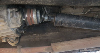

Порвался пыльник.
В ноябре у Sunny были приобретены два кардана со шрусами, на передний и на задний мост.
Установили карданы почти сразу по получению, а сегодня заглянув увидел порваный пыльник на кардане к заднему мосту, ближе к раздатке. Пробег по дорогам общего пользования 4 т.км. :zvez_ochki:
Порванный пыльник на кардане со шрусами.

Данила, что-то угол изгиба кардана у тебя великоват судя по фото... Или мне кажется? У меня на 21213 не так сильно он изгибается у раздатки.
Второй случай за все время и действительно, как и в первом случае, угол выглядит чересчур большим. Фото направили производителю.

Возможно машину собрали на производстве так, а точнее не так, может на неровной поверхности стояла когда фотографировал, но чисто визуально никаких отклонений я не заметил, всё в норме.

Поставил пока самый дешёвый- на первое время. Сегодня заглянул: смазка повылетала, пыльник вроде целый, но при внимательном осмотре на стенке пыльника трещинка 5мм.
Вопрос- где достать правильный пыльник?
Данила, попробуй Sunny написать в личку.
Когда ВАЗ внедрял шрусовый пром.вал, проводились испытания как раз по теме их (шрусовых) чехлов. Те которые стояли серийно на приводах разваливались от оборотов. Поэтому бвл разработан материал для чехлов трансмиссионых валов.
Я думаю надо искать чехол именно от пром.вала. Код изделия надо в каталоге смотреть, но опять надо надеяться на то, что купленый пыльник не окажется "левым".
