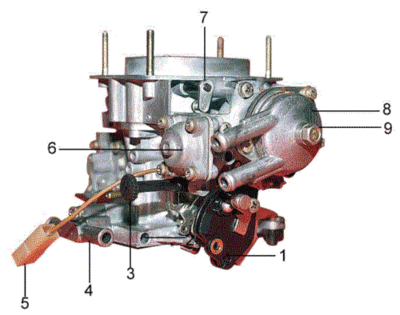

Постояльцам форума уже известно, что у меня 213-я нивка, 2001 г.в. Купил я ее в январе и все это время меня не покидало ощущение, что не хватает динамики моей машинке. Вроде бы едет неплохо, заводится тоже, расход вроде как тоже в пределах нормы, но нету подхвата на высоких оборотах. Плюс по прямой максимум до 120 км/ч разгонялись и все, дальше никак ((
Купил недавно очиститель карбюратора, прочитал инструкцию, в ней первым делом рекомендуют как следует обработать внешню поверхность карба, а потом хорошенько попшикать внутрь. Ну, думаю, снаружи какой смысл его мыть, главное чтобы внутри чисто было :hi_hi_hi: Снял крышку "кастрюли" завел двигатель, попшикал хорошенько, поездил потом - все равно лучше не стало. Сегодня решил снаружи отмыть карб, не зря же думаю рекомендуют снаружи тоже побрызгать :-)
В общем, облил его весь снаружи, смыл кучу грязи, еще немного внутрь побрызгал и когда газовал обратил внимание что заслонка второй камеры у меня чета не открывается :sh_ok: Заглушил двигатель, стал руками дергать за привод дроссельных заслонок - так и есть не открывается вторая камера! Вот она причина отсутствия "искорки", думаю. Посильнее нажал на привод заслонок и как бы сорвал с места вторую :dan_ser: Смотрю, а со стороны привода заслонок (снаружи) куча грязи. Я туда обильно тоже попшикал очистителем - после этого заслонка второй камеры стала открываться легко :dan_ser: После очистителя еще WD'шкой побрызгал все подвижные детали. Да, еще немного укоротил тягу (вернее там шпилька регулируемая), что к приводу заслонок крепиться, показалось мне что из-за ее большой длины вторая заслонка не до конца открывается. Собрал кастрюлю, поехал на испытания - ребята, это что-то! Нивка словно ожила :dan_ser: Тьфу, тьфу, тьфу.

По поводу укорочения регулируемой шпильки - надо быть осторожным - проверять не только, что бы заслонка втор. камеры открывалась, но закрывалась полностью: визуально (при снятом воздухане) -на холостых оборотах вторичная камера сухая.
Полагаю, если у тебя после этого карб. работал нормально - то ты сделал все правильно, не переборщил.
