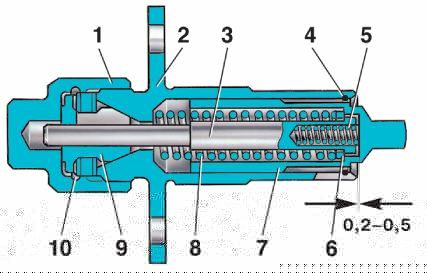

Для сравнения обычный нц.
(18.13 КБ) 3346 скачиваний
Рис. 3–55. Разрез натяжителя цепи: 1 —
колпачковая гайка; 2 — корпус натяжителя; 3
— стержень; 4 — пружинное кольцо; 5 —
пружина плунжера; 6 — шайба; 7 — плунжер; 8
— пружина; 9 — сухарь; 10 — пружинное
кольцо
Разборка и сборка. Для разборки натяжителя
цепи снимите колпачковую фиксирующую
гайку 1 (см. рис. 3–55), зажимный сухарь 9 и
пружинное кольцо 4, затем выньте плунжер 7,
пружину 5 и стержень 3 вместе с пружиной 8 и
шайбой 6.
Сборку производите в обратном порядке.
Контроль. Проверьте, нет ли в сухарях 9 и на
стержне 3 задиров, а на сопрягающихся
поверхностях башмака и плунжера натяжителя
цепи — глубоких рисок. Поврежденные детали
замените.
