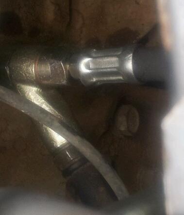

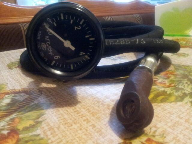

Trevel писал(а):Фикус В планах - установка на двиге тройника и "отвода" со штуцером БРС(быстроразъемное соединение), РЕАЛЬНЫЙ манометр с гидрошлангом и... Поднял капот, подкинул манометр и получил РЕАЛЬНУЮ КАРТИНУ в реальном времени... "Покурю" схему системы смазки и подачи на ГНЦ - еще че-нить примудрю... Есть мИсли (с), но должОн опробовать на себе!
По поводу реального манометра:
Вот купил манометр (300р) на 6 атмасфер шланг от него же камазовский метра полтора длинна примерно (еще 300р) и тройник от шахи, по резьбе подошел нормально. Всего этого добра в автозапчастях для грузовиков и тракторов навалом хош манометр на 6 хош на 10 трубки шланги различной длинны.
На неделе буду ставить, слева от руля в панель врежу.
Единственное никак непойму как я этот тройник на место датчика вверну резьбы то наверное не хватит.
(40.28 КБ) 7527 скачиваний
Вот что получилось:
(14.87 КБ) 7527 скачиваний
(47.76 КБ) 7527 скачиваний
(44.84 КБ) 7527 скачиваний

Так не отключай гидро натяжитель просто два тойника один в другой (я так и сделал) на фотке не видно просто. Давление хорошее на прогретой 1.5 на 4 атмасферах срабатывает редукционный клапан это 2500 оборотов. Нужно доработать сам натяжитель там вроде тоже есть спуск излишнего давления нужно его убавить, да и трубки прочистить немешалоб.
