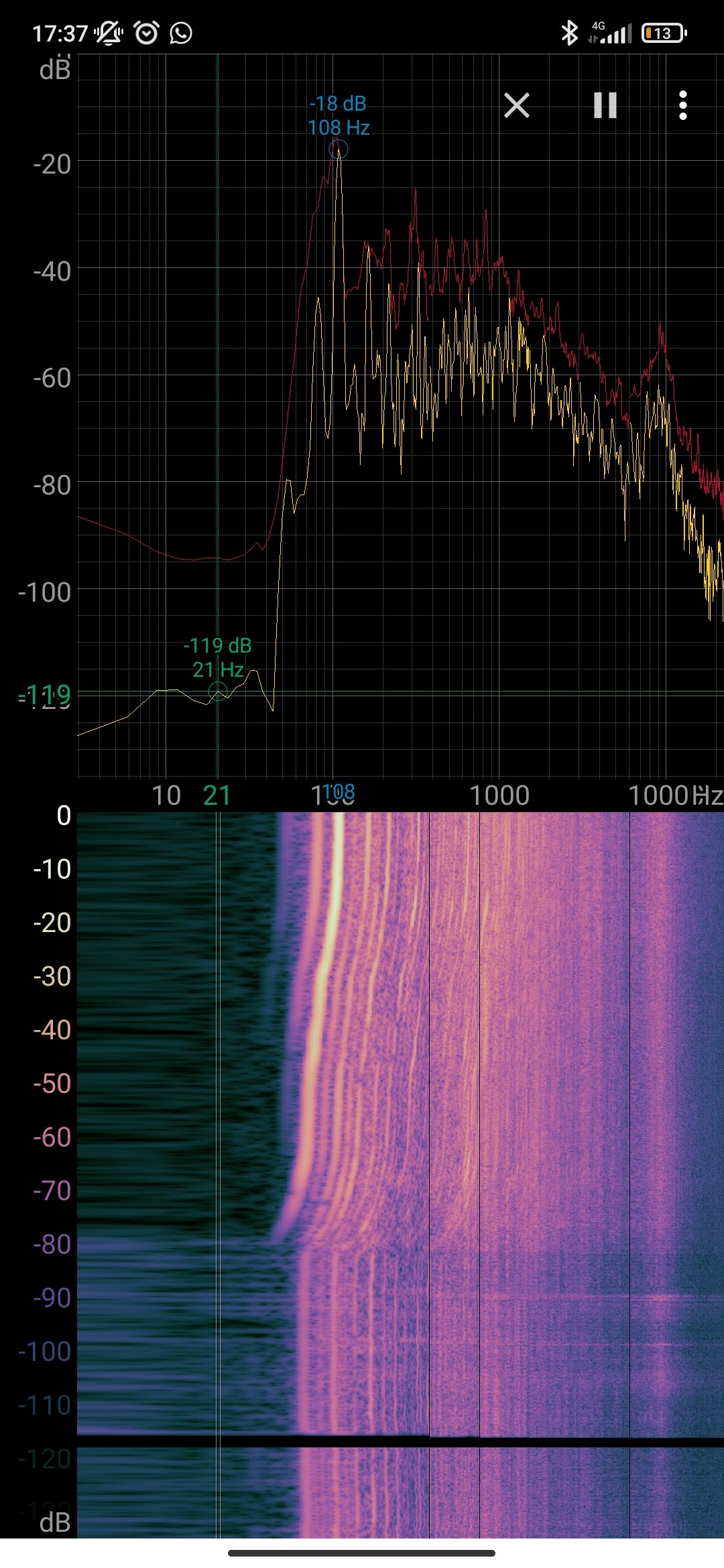

Привет друзья, у меня Нива 2121, двигатель 1600 карбюратор, трамблер механический. Двигатель заводится без проблем, идет вслед за газом, не дергается. Звук от холостого хода до 3000 об/мин и скорость около 80км/ч в порядке, просто дребезжание. При превышении этого предела должен быть слышен гул, который должен исходить от двигателя. Этот гул возникает как во время движения, так и при остановке автомобиля и достижении оборотов двигателя выше 3000 об/мин. Сцепление выжато, или на нейтрали просто не важно, гул.
Теперь список того, что я уже пробовал проверить: Клапана 3 раза проверял, думаю в норме, цепь в порядке-не гремит, стробоскопом проверяется установка опережения 5°.
Поскольку это звучит больше 3000, это указало мне на трамблер: регулировка вакуума без проблем. Остальные части трамблерa подвижны, отрыв я поставил 0,40 мм.

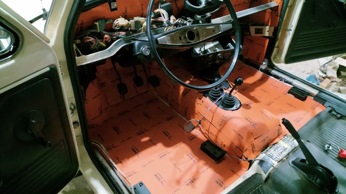

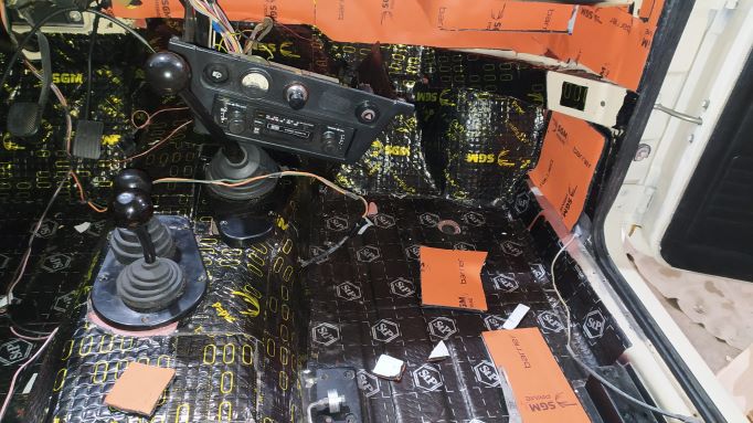

Меня нигде ничего не трогает от двигателя до кузова. При капитальном ремонте убрали родную шумоизоляцию салона и поставили новую (битумный слой 4 мм + шумоизоляция 5 мм), сайлентблоки двигателя были в порядке.
Я уже не знаю, где искать проблему. Шум или вибрация составляет около 100 Гц и начинается при 3000 об/мин, даже когда автомобиль стоит.

Спасибо друзья за мнения. Я думаю, что шум передается только от двигателя, потому что это происходит даже тогда, когда автомобиль стоит с выключенным сцеплением. Ни трансмиссия, ни карданы в этот момент не вращаются. Автомобиль после полной реконструкции и кроме двигателя все разобрано на винт. Новые крестовины, новый выхлоп с резиновыми опорами, новая помпа охлаждения, новые сайлентблоки. Новые подшипники коробки передач. Сохранение КПП и раздаткой не изменилось.
