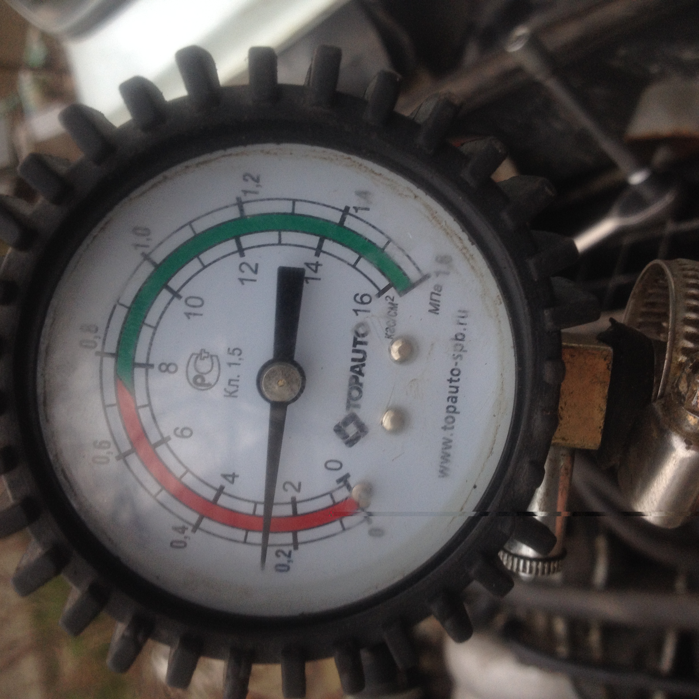

Re: Двоит мотор, на 2000\об
Сообщение Кирюха »
на заглушенном, при пережатой обратке 2.5-2.8, на заведенную 2.5!
Сообщение Кирюха »
Извеняюсь, давление на заведённом при пережатой обратке составляет 3.8-4, щас взяли мозги с заведомо рабочей Нивы, поставлю отпишу результат!
Мало горючки. В стенку 5 атмосфер минимум должно быть.
Кстати, фильтр топливный меняли давно?
Сообщение Кирюха »
Извиняюсь, 5 атм должно быть на заглушенный, с заглушенной обраткой?
У меня тоже про топливный фильтр вопрос)) С пережатой обраткой не меньше 5 атм.
