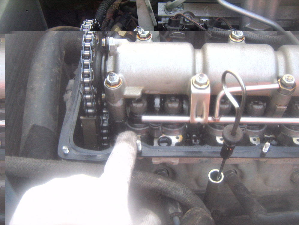

Поставил Исаи , сложностей при установке практически нет, только одно, наживить гайку очень неудобно при креплении натяжителя.
Изменений не почувствовал звук так и остался. Вскрыл клапанную крышку и на первом цилиндре был раскручен гидрокомпенсатор, затянул аккуратно. Звук ушёл практически , двигатель вроде даже ровней стал работать. Пробег около 8000
