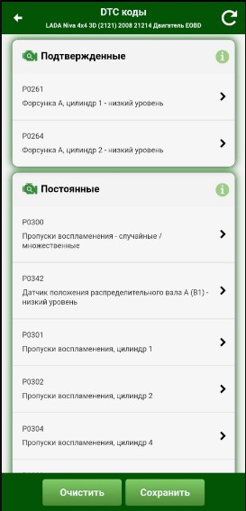

Произвёл я диагностику - вышел полный букет. но из всего списка я полагаю что датчик распредвала мёртвый, тк он в большей степени отвечает за эту проблему. Прикрепляю Вам скриншоты диагностики, может вы что посоветуете.
Насколько помню датчик распредвала не такой уж и главный, была у меня с ним проблема, спустя небольшое время после покупки новой нивки загорелся "джекичан", а т.к. у меня стоял бортовой компьютер, то он сразу высветил ошибку датчика распредвала. Причем на работе двигателя это никак не сказывалось, просто бесило, что "джекичан" горит постоянно. Как появилось время я доехал до дилера и мне без вопросов по гарантии заменили датчик, соответственно "джекичан" погас )
Что касается форсунок - попробовать их проверить и особенно проводку. Судя по всему где-то есть "коротыш" в проводке... Покурил я сейчас чуток интернет на предмет ошибок на твоих скриншотах - форсунки могут быть и работоспособными, а дело может быть и в проводке (у одного мужика на шевике после езды по бездорожью намотало травы на все что можно под днищем и оторвало проводку на датчик скорости, а ошибки в точм числе и по форсункам повылазили у него).
Вот как проверить форсунку можно - http://www.shtat.ru/oshibka-0261-0264-0267-0270

Спасибо за совет. Но у меня как раз не выходит из головы то что когда двигатель работает нестабильно, то из глушителя и соединения коллектор-штаны(выпускной), что-то течёт, как будто часть топлива не сгорает, а просто впрыскивается в ненужный момент, когда искры уже нет. И как раз ругается на две форсунки, две потому что две работают. Двигатель на одной ноге, но работает, пытается выпрыгнуть, но временно работает...

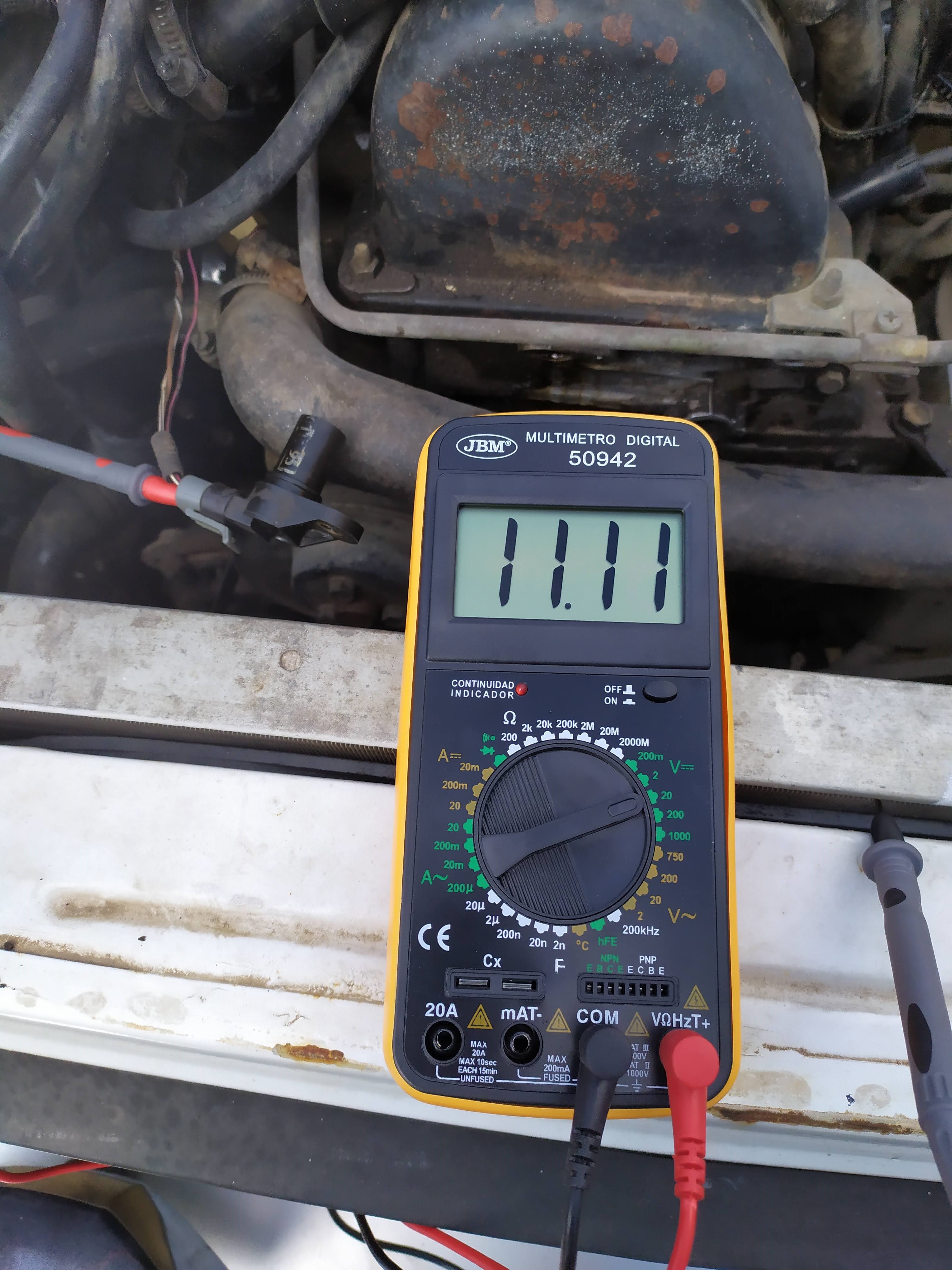

Пришёл новый датчик распредвала, заменил его, т.к. тест старого указал что он мёртв(фото). Потом разобрался с ошибками на форсунки, оказалось - перетёрло провод, запаяли, замотали - всё отлично. Автомобиль начал работать ровнее, провалы ушли, только при проверке, после прогрева не держал холостые обороты -> за 10 минут заменил топливный фильтр и всё! Аминь! Аллилуя! :ya_hoo_oo: :ya_hoo_oo: :ya_hoo_oo: :ya_hoo_oo: Автомобиль едет, заводится с "пол тыка". Но для меня осталась загадкой,как так?! Такая серьёзная поломка, куча ошибок, а "чек" на панели приборов даже не загорелся! (у меня на Хонде при таких поломках уже новогодняя ёлка была бы!)
