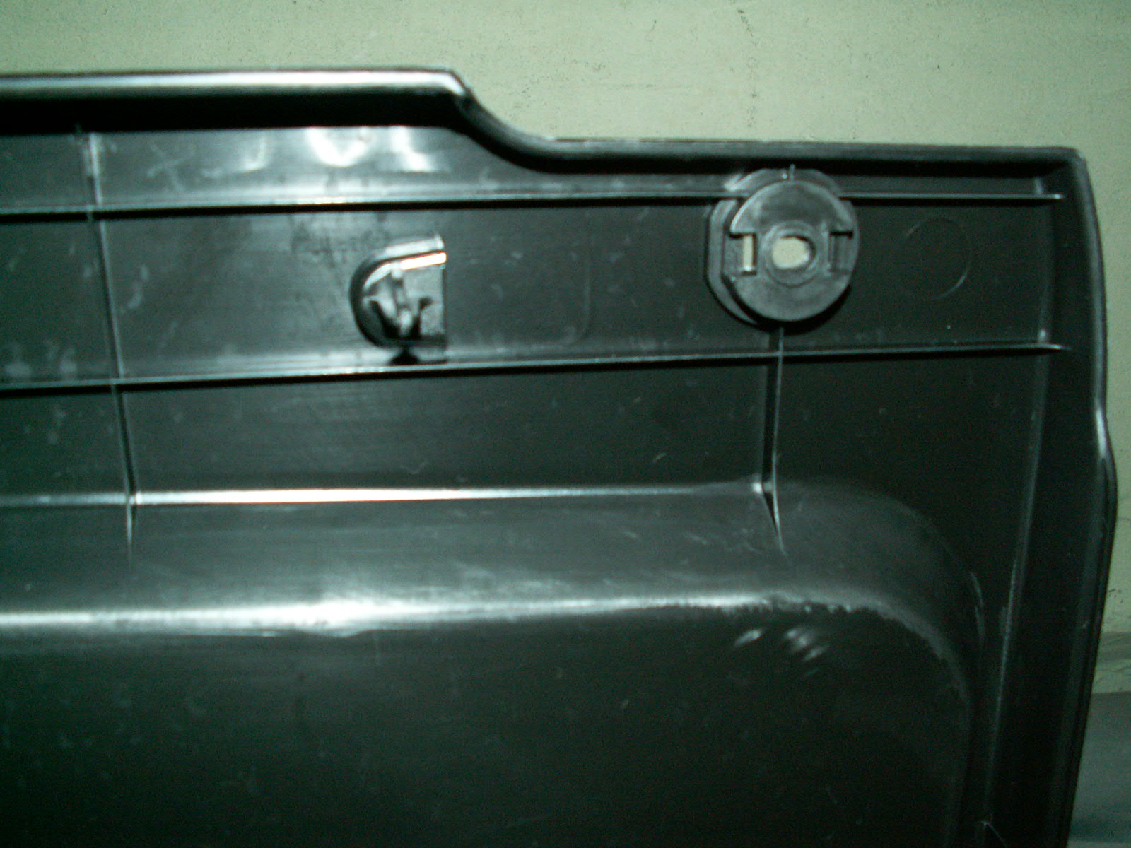

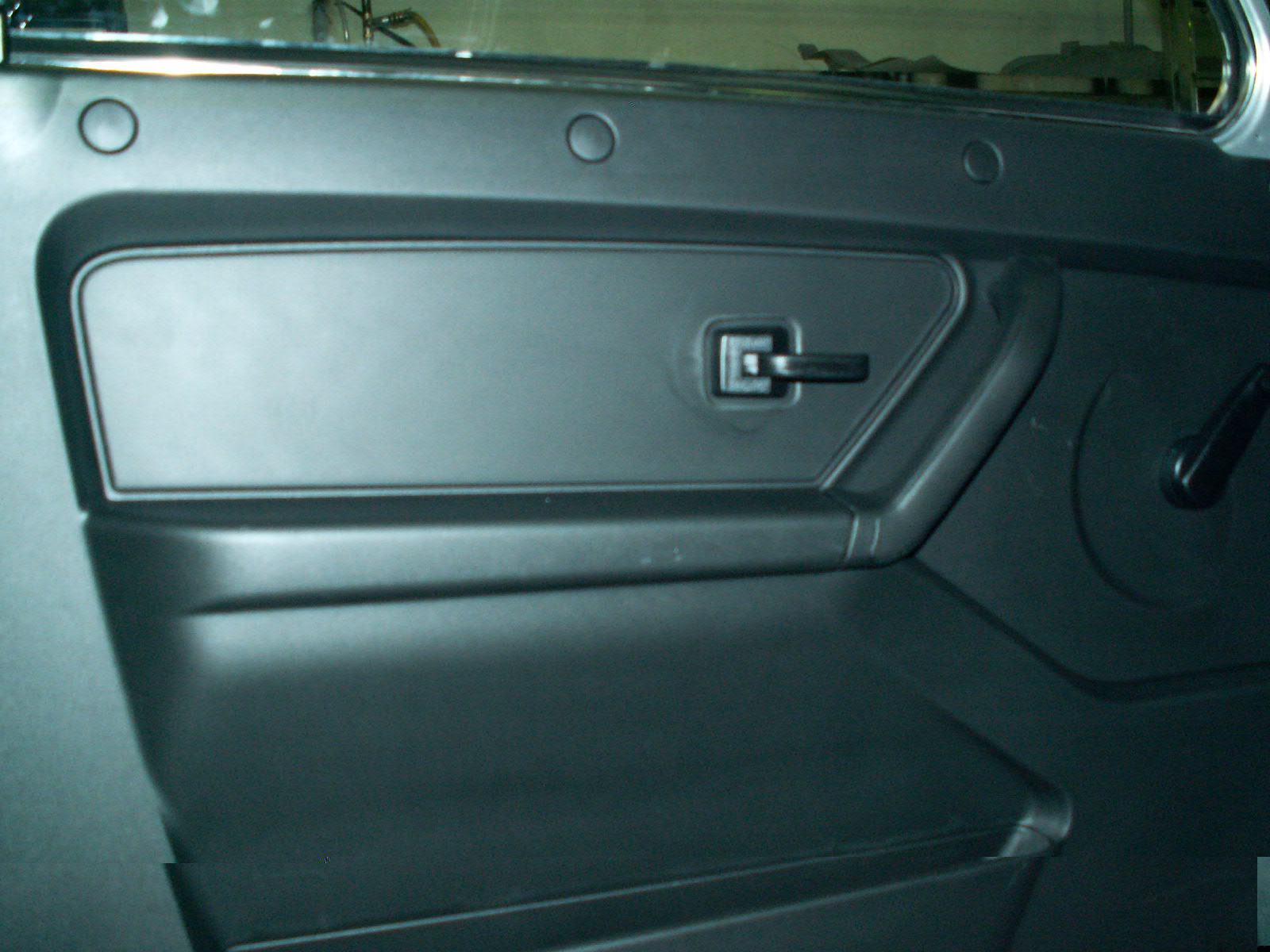

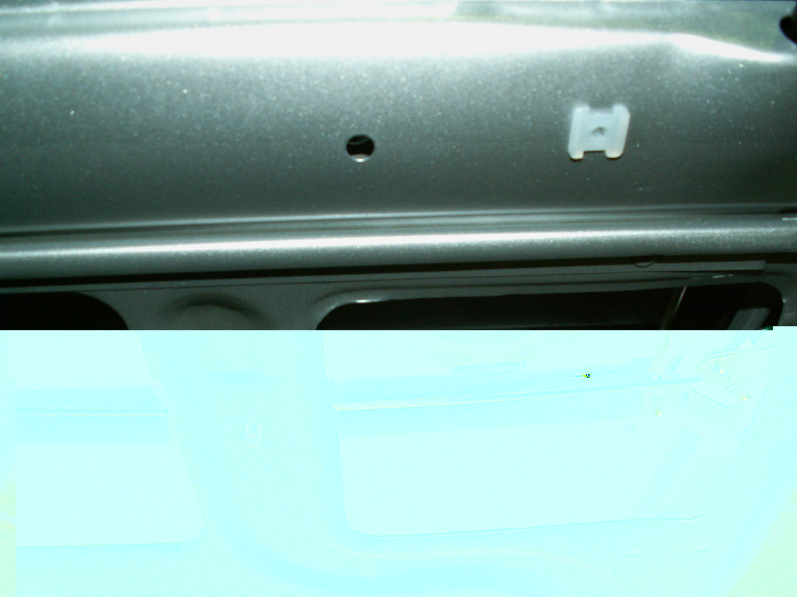

Для установки новой обивки на LADA 4x4 в дверях предусмотрены круглые и квадратные отверстия. В круглые входят направляющие штыри, расположенные на тыльной стороне обивки. В квадратные ставятся пластиковые втулки, в которые затем вкручиваются винт крепления обивки (аналогично креплению заднего номерного знака). Можно просверлить круглые отверстия и закрепить обивку саморезами. Главная проблема - на дверях не совпадают места крепления подлокотника, придется менять.

Да, под ручки передней двери отверстия не совпадают, но проблема решилась высверливанием новых отверстий под крупный саморез (под ключ). Держится отлично. И вообще пистоны ставить не стал (потому что отверстия под них тоже несовпадают) поставил все на саморезы, закрыл их пластиковыми заглушками. Получилось весьма не плохо. Пришлось также повозиться с акустикой, поскольку в новой обивке единственное место под нее это справа (слева) внизу. Проблема была решена установкой подиумов толщиной 3 см (акустика DLS на 16). В общем вместе с шумоизоляцией получилось весьма достойно (но пришлось повозиться).
