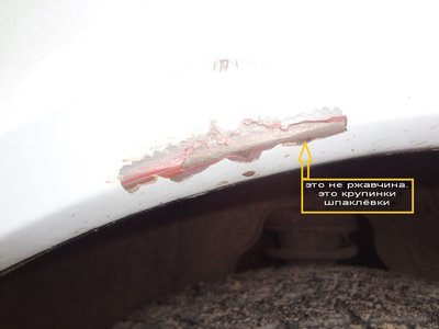

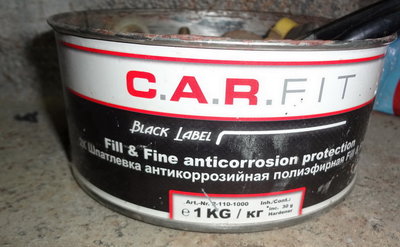

Всем, привет!!! Долго не доходили руки/ноги, чтобы "отписАться" (
) в этой теме.
Два месяца назад ветер дуванул в воротИну и она прихлопнула правое заднее крыло на нашей Нивке. Краску и шпаклёвку снесло напрочь!!!, открылся голый металл............... Гляньте на фото - голый металл через два месяца - ни единой точки ржавчины!!!
СпрОсите - как же так?!!!
Не спрашивайте!, я сам офигел!!!
Вся причина такого эффекта, оказывается, в шпаклевке. Продавцы и производители не обманули - она, действительно, антикоррозийная..... (наносилась на голый металл, зачищенный шлифовальным кругом на "болгарке").
