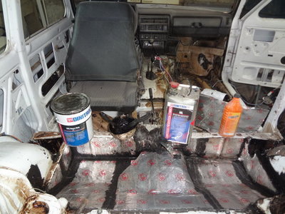

К стати, раз уж снял бак и делаешь капремонт кузова - посмотри фото. может что полезное для себя увидишь. "Средства" применял как на фото, по очереди справа-налево.
&quot;Цинкарем&quot; - преобразовал ржавчину.<br />Динитрол &quot;МL&quot; (антикоррозийная несохнущая пропитка)- пропитал ржавчину и швы (1-2 дня).<br />Динитрол &quot;479&quot; (&quot;антигравийная&quot;, т.е. защитная антивибрационная мастика) -кистью втёр первый слой, намазал второй и тут же &quot;намокрую&quot; приклеил виброизоляцию.<br />Промазал/залил &quot;479&quot; швы виброизоляции.
"Цинкарем" - преобразовал ржавчину.
Динитрол "МL" (антикоррозийная несохнущая пропитка)- пропитал ржавчину и швы (1-2 дня).
Динитрол "479" ("антигравийная", т.е. защитная антивибрационная мастика) -кистью втёр первый слой, намазал второй и тут же "намокрую" приклеил виброизоляцию.
Промазал/залил "479" швы виброизоляции.

Спасибо. Правда боюсь, что в Ташкенте такие вещества мало где продаются, хотя буду поискать. Ссори за офф-топ. Мой отчет по машинке можете посмотреть тут, если интересно.
