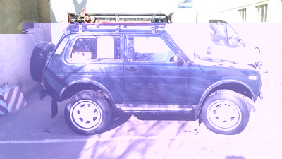

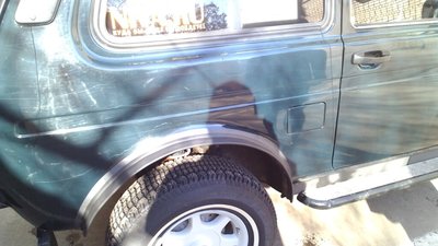

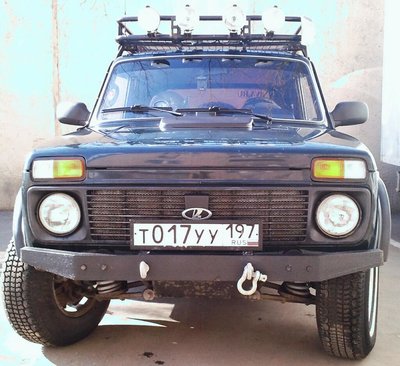

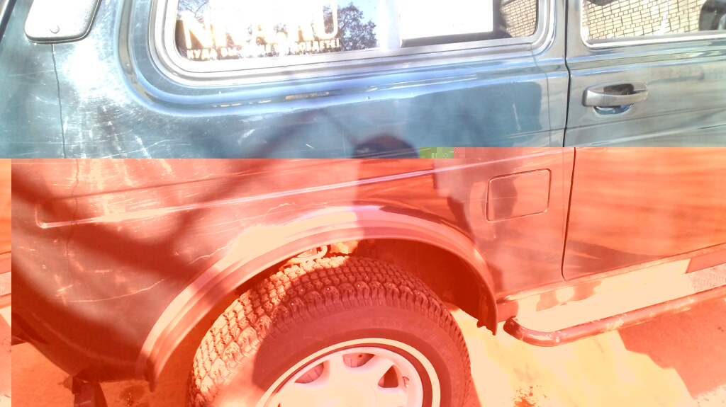

Хочу поделиться своей печалькой. Моя нива 12-го года рождения, август. Проантикорены с самой покупки стыки крыши со стойками изнутри, полный антикор днища (не дешёвый), все скрытые полости, внутри лонжеронов..... итд. И что же в итоге,- стыки вспучило, арки ржавые, пороги тоже. Под рамками стёкол ржавчина. Вот такие пироги. И как жить дальше? Через пару лет товарный вид будет на три рубля.!

Защиту красить устал! Мост задний такой же.
Re: Коррозия
А уж про "царапается", я вообще молчу!

Да на защиту и мост нужно просто забить, а от царапин Raptor-говорят помогаетФикус писал(а):Защиту красить устал! Мост задний такой же.
